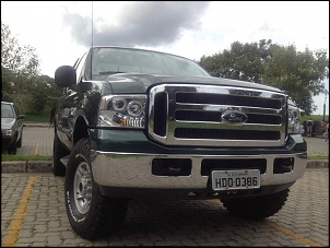

Resolví comprar uma Picape para deixar exclusivamente na Fazenda!
Depois de analizar as opções, cheguei à conclusão de que a melhor opção (exclusivamente para a Fazenda) seria uma F250 4x4 - Cabine Simples... E, depois de "garimpar" por mais de 02 meses, encontrei uma do meu agrado!
Como já era de se esperar, fiz algumas modificações:

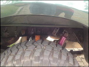

1. Lift de 04 polegadas
2. Pneus BFGoodrich Mud-Terrain 315/75R16 KM2
3. Novo conjunto de Faróis (com prejetores duplos, Angel Eyes e Bi xenon) e Lanternas de Led
4. Faróis de milha de Led e faróis de ré (embutidos) em Led
5. Amortecedores Bilstein (eu os pintei de "Bordeux" - já que eram prata e eu queria "mais destaque")

F250 4x4 (Cab. Simples) 2007 - levemente modificada-f250-frente-01.jpgF250 4x4 (Cab. Simples) 2007 - levemente modificada-f250-lateral-direita-01.jpgF250 4x4 (Cab. Simples) 2007 - levemente modificada-f250-lateral-direita-.jpgF250 4x4 (Cab. Simples) 2007 - levemente modificada-f250-lateral-.jpgF250 4x4 (Cab. Simples) 2007 - levemente modificada-f250-susp.-dianteira-.jpgF250 4x4 (Cab. Simples) 2007 - levemente modificada-f250-susp.-traseira-.jpgF250 4x4 (Cab. Simples) 2007 - levemente modificada-f250-traseira-.jpgF250 4x4 (Cab. Simples) 2007 - levemente modificada-f250-e-garagem.jpg
