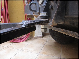

    Zamana , no meu tive que fazer limpeza no tanque , trocar as mangueiras de abastecimento e retorno da BI por tecalon https://www.google.com.br/search?q=t...2&ved=0CCMQsAQ , colocar filtro separador da Racor na saída do tanque FILTRO COMBUSTIVEL SEPARADOR DE AGUA - Filtros separadores de água (Racor) - Filtros e acessórios , fixei na parte interna do paralama .

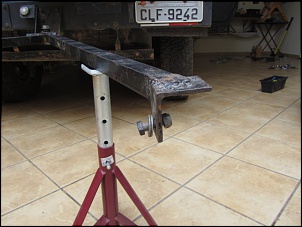

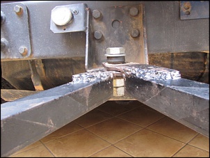

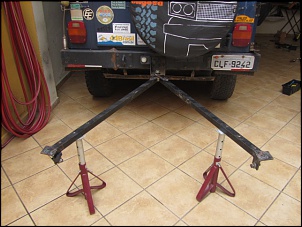

    Se tivesse que puxar o toyotão no Puma usaria meu towbar universal , ja arrastei muitas vtrs com ele ... é só tirar o parachoque e prender no local do parachoque ... nem precisaria dirigir ... rs
    Miniaturas de Anexos Miniaturas de Anexos -img_1471.jpg   -img_1472.jpg   -img_1473.jpg   -img_1474.jpg
