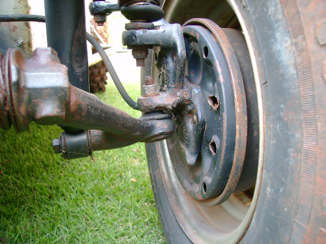

    Olá, no meu Gurgel estou colocando manga dupla na dianteira e atras sistema "IRS" com caixa da Kombi, mas estou fazendo um sistema pra usar somente os cubos e os braços da Kombi e continuar com a mola original, porque a maioria coloca a suspa inteira da Kombi atras, aí fica dura a suspensão, abraço.

    Mali, no Gurgel não tem barra de torção, aí eu pensei fazer um facão novo pra prender no cubo da Kombi e uma travessa por baixo do chassi dele pra prender o braço arrastado da Kombi, eu tenho as reduzidas de cruzeta, o problema éo pula pula....rsrsrs, olha uma foto sa suspa dele, abraço.
