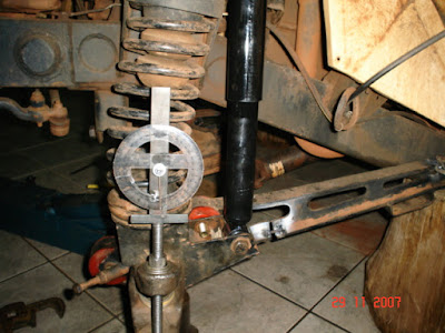

    O ângulo que se refere, chama-se cáster.
    ele é famigerado, podendo deixar um veículo sem controle de direção.
    Você já pegou um carrinho de supermercado, que a rodinha dianteira está sem rumo, fica jogando de um lado para outro rapidamente????
    Isso, para nós jipeiros, é o tal shymme!
    É o cáster zero, ou negativo.
    Visto pelo lado do motorista, descrevemos assim:
    Zero: l
    Positivo: /
    Negativo: \
    Olha o serviço que fiz em meu finado engesa para poder dirigi-lo após a troca das molas
    Quando mexeu nos jumelos, deveria ter retirado as sapatas dos feixes junto ao diferencial, e reposicionado o eixo diferencial.
    No engesa, na faixa de 5graus.
    Jeep, 1grau e 30 minutos
    No Java, eu não sei.
    Kim.
