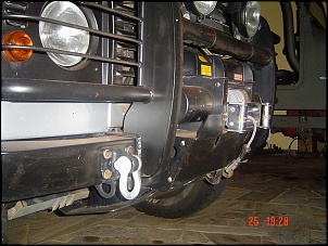

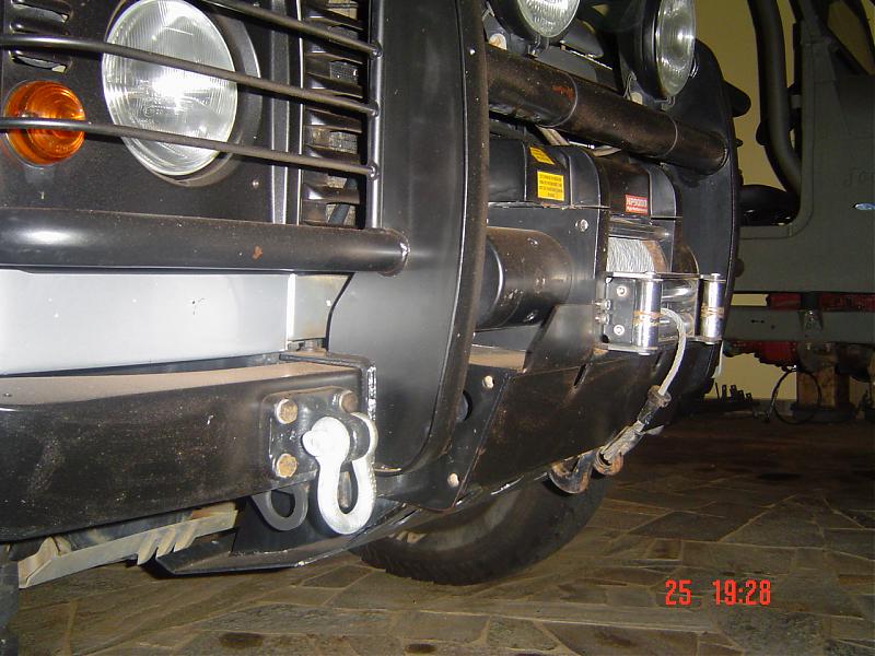

    Como melhorar o ângulo de ataque da Defender que tem guincho
    Amigos,
    Tenho uma Defender 90 com um guincho warn 9.5XP. O guincho é ótimo, contudo, na instalação utilizou-se um parachoque-mesa, que acaba deixando o guincho muito adiantado, piorando muito o ângulo de ataque da viatura. Em algumas situações, o rolete do cabo do guincho parece uma escavadeira.
    Vejam só o exemplo do que ocorre no link abaixo:
    [ame]http://www.youtube.com/watch?v=wbRc9kPUpos[/ame]
    Estou pretendendo modificar a configuração, para não ter tantos problemas para passar nos enroscos. Viaturas que não têm a performance da Land no fora de estrada têm conseguido passar em valas e barrancos melhor do que a minha...
    Da experiência de vocês, qual seria a configuração parachoque e mesa que dá o melhor ângulo de ataque para a viatura?
    Seria possível ou instalar o guincho em posição mais alta ou embutílo atrás do parachoque? Há algum kit de instalação apto a isso?
    Desde já agradeço por qualquer auxílio.

    Será que se eu fixar o guincho em cima do peito de aço da land e o rolete de passagem do cabo no parachoque daria algum problema?

    Xavier, obrigado, todos os conselhos sempre serão bem recebidos. A questão da direção esterçada realmente é uma coisa muito importante e, naquele momento, não pensei.
    Por outro lado, o que fez a placa pegar foram outras coisas: 1) ela estava presa ao parachoque com uma pequena sobra para baixo; 2) o pessoal, na tentativa de ajudar, colocou pedras para tentar facilitar a passagem. Essas pedras (que eu não conseguia enxergar) ficaram muito altas na frente da roda, pegando a placa e o parachoque - que inclusive empenou um pouco;
    O problema de entrar de lado naquela erosão é a Land dar o famoso "X", perdendo tração em uma das rodas do eixo dianteiro e em outra do eixo traseiro. Como a minha não conta (ainda) com bloqueio de diferencial nem no eixo dianteiro e nem no eixo traseiro, eu ficaria sem tração para poder passar pelo enrosco.
    Quanto ao parachoque/mesa, o vendedor que o "empurrou" havia dito que era acessório original da Land. Eu, hoje em dia, duvido, pois não poderiam fazer um equipamento que piora tanto o ângulo de ataque da viatura...
    De qualquer forma, obrigado. Quaisquer opiniões, inclusive sobre minha (falta) de técnica, não serão desprezadas!

    kakakakakak .... qque dureza ein Zocrato ..
    pessoal, obstaculo dificil ???? trilha pesada ???? vcs realmente nao conhecem BH .... ...
    cara, usa o parachoque que a rosangela/marcilio tem na 90 deles ... o igor postou foto ... acho que esse daqui, da 90 prata, é igual ... ele fica "por cima" , e nao "na frente", como o seu ... acabou o problema ... daí, o angulo volta a ser o orignal do carro, e nao o "do guincho", certo ???
    heheh ... piada esse topico cara, pra quem sabe do sufoquinho ali ...., posta os outros videos pra turma ver que nao era dificil nao .... (eu que o diga !!! heheheh ... vitarinha, molo mole )... comprar outro carro nada pessoal ... isso é uma legitima land, ou um crossfox ???
