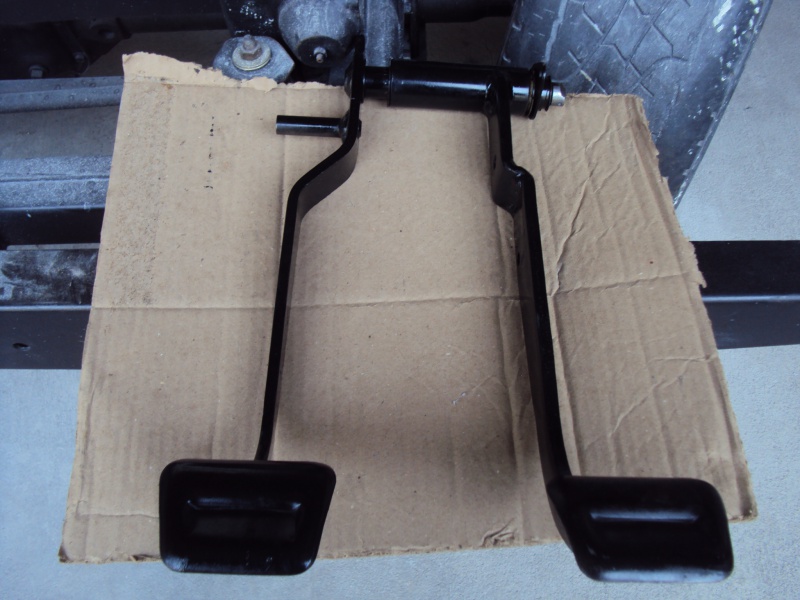

    Usuário Avatar de URSO 4X4
    25/07/2009
    floripa/SC
    250

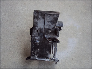

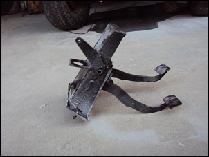

    Pedaleira Suspensa Javali-dsc03682.jpgPedaleira Suspensa Javali-dsc03681.jpgPedaleira Suspensa Javali-dsc03678.jpgPedaleira Suspensa Javali-dsc03679.jpgfotos das pedaleiras
    primero a de opala com adaptação para cil mestre de embreagem do ford cargo.Pedaleira Suspensa Javali-dsc03680.jpg

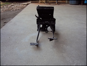

    25/07/2009
    floripa/SC
    250

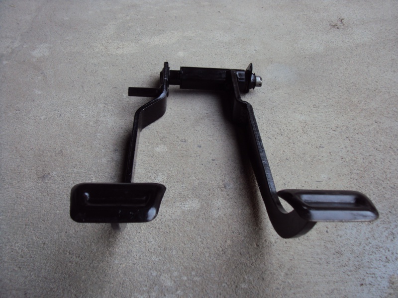

    Pedaleira Suspensa Javali-dsc03668.jpgPedaleira Suspensa Javali-dsc03671.jpgPedaleira Suspensa Javali-dsc03670.jpgagora a que vou usar da D-20.
    pessoal se alguem se interessa pela do opala;faço preço camarada e chegar e parafusar esta pronta.Pedaleira Suspensa Javali-dsc03669.jpg

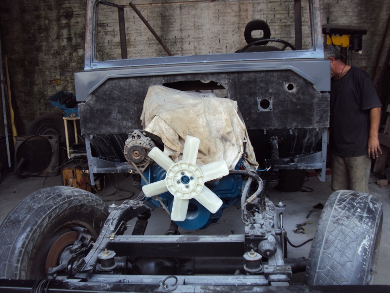

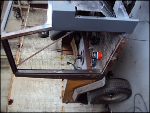

    25/07/2009
    floripa/SC
    250

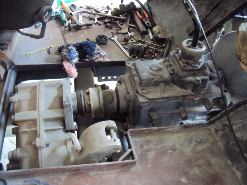

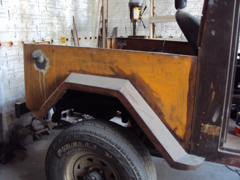

    Pedaleira Suspensa Javali-dsc03675.jpgPedaleira Suspensa Javali-dsc03685.jpgPedaleira Suspensa Javali-dsc03672.jpgPedaleira Suspensa Javali-dsc03684.jpgbom agora ja que estamos nas fotos.
    algumas do meu javali a 3 anos no estaleiro.
    o sr das fotos e o mestre CARLUCHO.

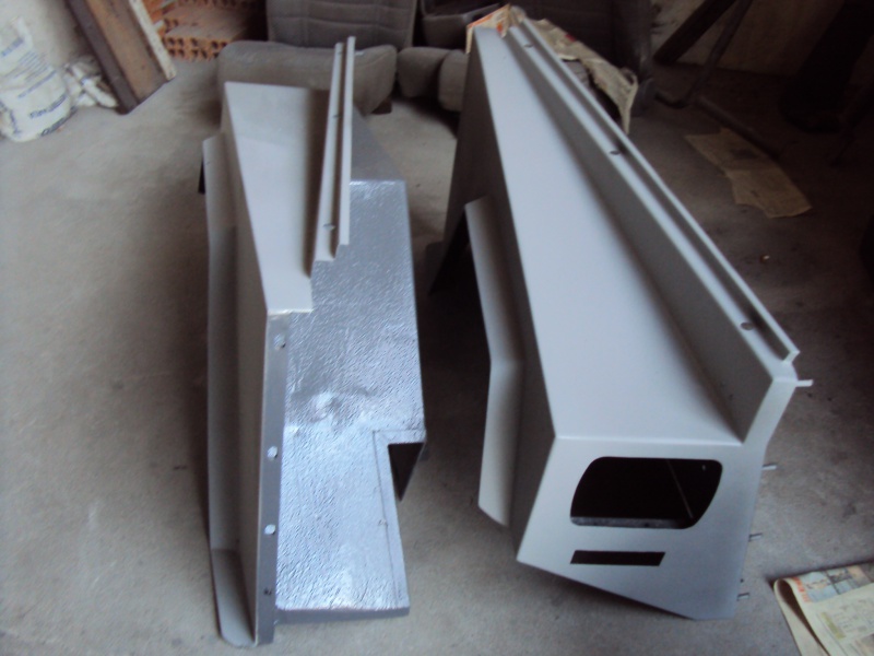

    25/07/2009
    floripa/SC
    250
    Pedaleira Suspensa Javali-dsc03672.jpgPedaleira Suspensa Javali-dsc03676.jpgmais algumasPedaleira Suspensa Javali-dsc03683.jpg
