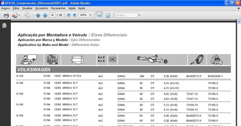

    No Brasil não tem R&P 46x13(3,54) pra D80, mas tem nos states: http://www.ringpinion.com/ProductDet...px?ProdID=3999
    Qual a relação atual? Vc nao acha que vai ficar muito longo ?
    Outra idéia seria colocar 4,10 no seu D80...
    ...e conseguir um D60 dianteiro do F4000 4x4 que vem original com R&P 4,10
    Ou se for mais facil adquirir D60 da F250(3,54) bastava encomendar a relação dianteira do F4000(4,10) na autorizada Ford.
