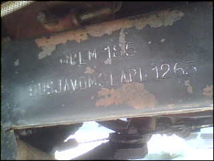

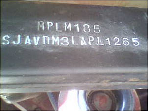

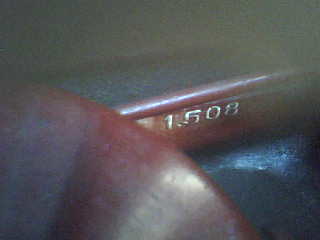

    Javali nº do motor x nº chassis
    PHF: o numero do chassis do javali fica na travessa dianteira logo a frente do motor e a outra numeração fica na longarina direita do chassis, no meio do carro.
    o numero do motor fica no lado direito do bloco, acima do suporte e a frente do filtro de oleo. esse numero não tem nada com o numero do chassis.
