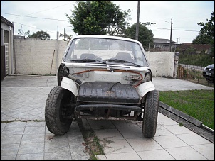

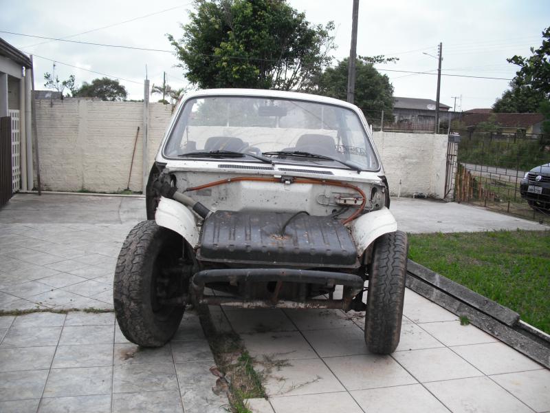

    primeira trilha com a brasa
    seguem as fotos
    Miniaturas de Anexos Miniaturas de Anexos -fabio-001.jpg   -fabio-002.jpg   -fabio-005.jpg   -fabio-004.jpg   -fabio-006.jpg

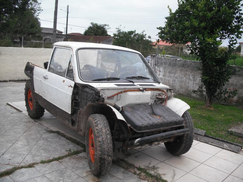

  • #26

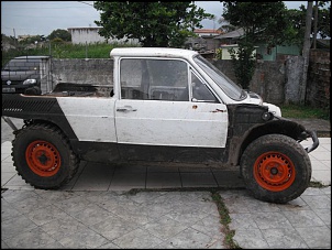

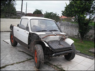

    cortei a brasa
    fico bem estranha, mais diminuiu muito o peso,soh que desanimei nao tem ninguem aki pra andar.
    Miniaturas de Anexos Miniaturas de Anexos -dscf1163.jpg   -dscf1164.jpg   -dscf1165.jpg   -dscf1166.jpg

    Citação Postado originalmente por fabiothoaldo Ver Post
    Cortando ela assim vc acabou eliminando quase completamente a resistência torcional. Se não fizer reforços estruturais com o mesmo efeito do teto (que se une ao chassi) ela acabará por rachar e quebrar o chassi. Daí porque o carro conversível normalmente pesa muito mais que aquele do mesmo modelo com teto, uma vez que o conversível requer reforços em virtude da ausência do teto. Pegue como exemplo uma caixa de sapatos: sem tampa ela torce muito mais do que se tampada e com a tampa bem encaixada. A brasa agora vai torcer muito mais do que antes, ainda mais considerando que seu uso vai ser basicamente no off-road. De qualquer maneira, boa sorte em sua empreitada.
    Abç.
  • #28
    Citação Postado originalmente por Fernando Massad Ver Post
    Abç.

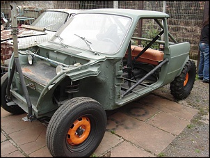

    voce tem razao Fernando ,ainda vou fazer um reforço sim,
    minha ideia e fazer algo assim
  • #29
    31/01/2010
    Contagem/MG
    60
    1,718
    Vai ficar legal
