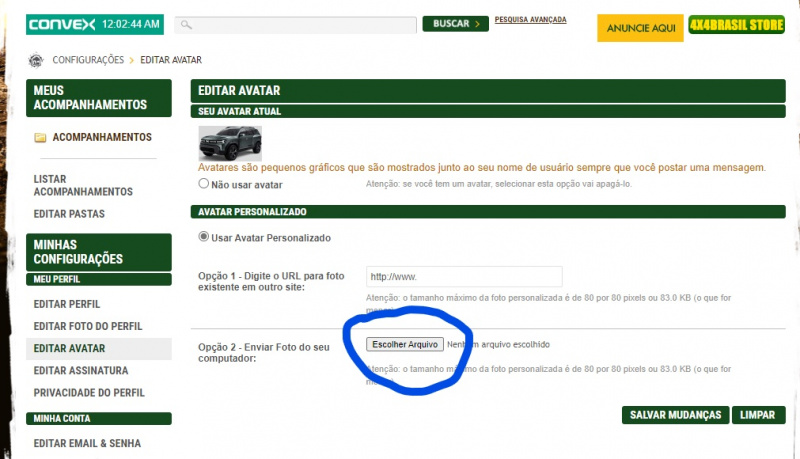

    Mirão, clica no seu avatar, daí será direcionado para sua página. Aí você clica em PAINEL DE CONTROLE:
    Daí clica em EDITAR AVATAR:
    Aí clica em ESCOLHER ARQUIVO. Procura no seu computador onde salvou a foto que quer colocar e seleciona a foto:
    Depois de escolhida a foto, clica em SALVAR MUDANÇAS. Pode ser que acuse erro, mas saia dessa página e entra no Forum novamente e veja se salvou:
