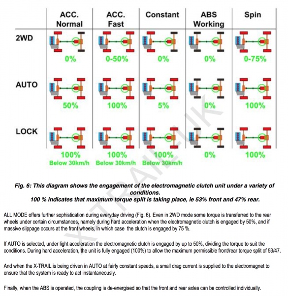

    Olá pessoal
    Esse diagrama é do x-trail, supostamente o mesmo sistema do Duster.
    Segundo ele, em AUTO e velocidade constante, 5% do torque é transferido pra o eixo traseiro.
    E mesmo em 2WD a tração é eventualmente transferida pra o eixo traseiro.
    Vocês acham que faz sentido? Digo, condiz com a sua percepção do funcionamento?
    Também li por aí, não lembro aonde acho que num fórum da Inglaterra que o Duster em AUTO parte em 4wd e se não for necessário ele passa pra só as dianteiras, ao contrário do CRV por exemplo.
