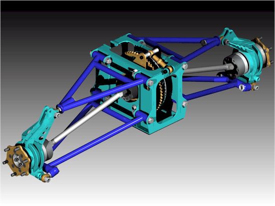

    O esquema que quero usar na suspensão transmissão dianteira seria básicamente este na foto
    SDS Pedro

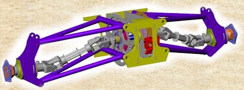

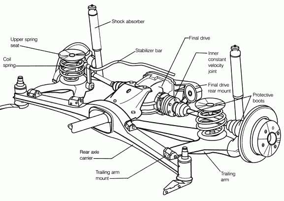

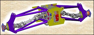

    originalmente este é o esquema da suspensão traseira do Omega . Fabricaria 2 braços inferior /superior para maior curso na frente e traseira vejam as figuras
    A transmissão seria por cruzetas tanto na saida das pontas de eixo e nos diferenciais. agradeço a todos por idéias/ em breve farei incursão em busca de outro eixo de Omega 6 cilindros para dianteira A Ultima foto seria o que vejo possivel fazer como resultado final . Peço desculpas pela abertura do tópico pois misturei a idéia inicial com outro conceito que quero usar neste projeto tipo um diferencial central
