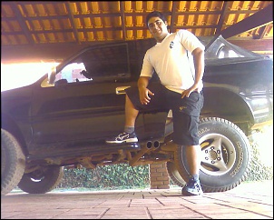

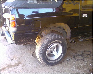

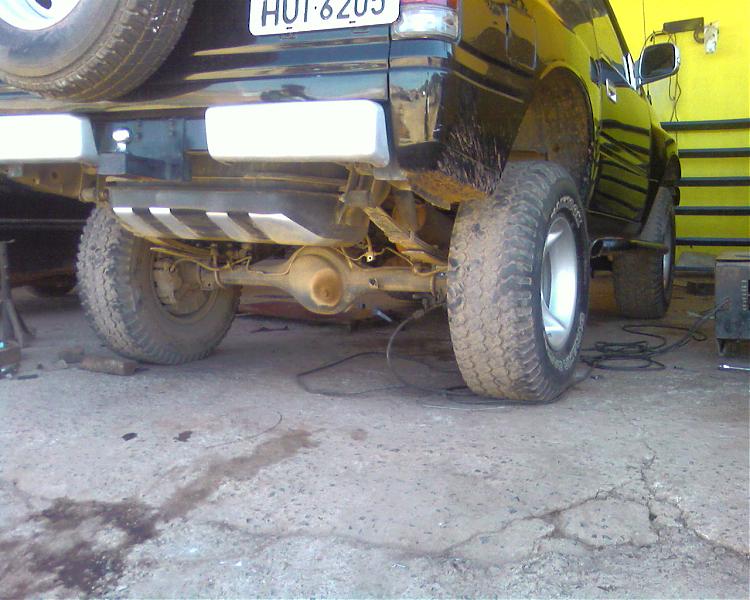

    Ola Galera
    Fiz O Spoa No Meu Jipe Isuzu Amigo
    Nao Tive Que Modificar Nada .
    Nem Cardan Nem Cabo De Freio .. Nada..
    So Foi Passar O Feche De Mola Por Cima E Fico Tudo Bom
    Que Dizer O Amortecedor Da Final De Curso Quando Passo Em Quebra Molas Um Pouco Rapido..
    Vou Ter Que Trocalos..
    Mas O Pessoal Aqui De Casa Nao Gostaram Muito.
    Eu Pessoalemnte Adorei ,so Que A Frente Tinha Que Ter Subido Tanto Quanto Atrazeira
    Como é Barra De Torçao Ela Ja Ta No Limite Da Regulagem..
    O Que Poderia Ser Feito Pra Deixar Igual Sem Abaixar A Trazeira?
    E Tb Sem Ter Que Importar Peças
    Estive Pensado Em Arrumar Umas Barra De Torçao Da Frontier Por Exemplo Que é A Diesel E Aguenta Mais Peso Com Isso Podeira Torcer Ela Mais..
