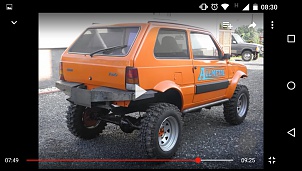

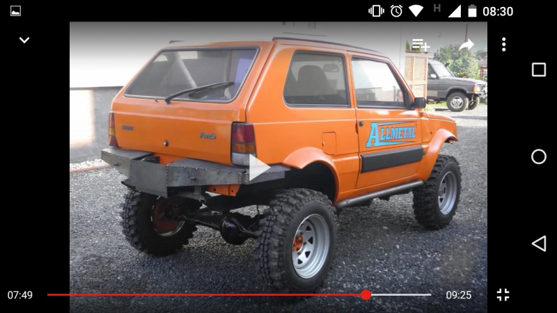

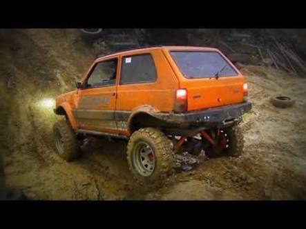

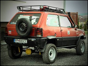

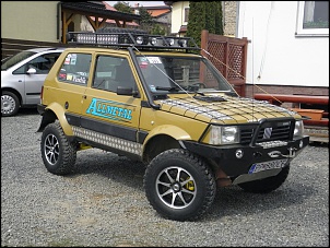

    Ajuda para deixar Fiat Uno off road
    Olá pessoal estou começando a fazer algumas modificaçãoes em minha fiat uno - s 91 1.5
    Quero deixa-la com a aparência das fotos abaixo.
    Minhas dúvidas inicais são:
    Como aumentar a altura dela, qual roda e pneu usar?
    Alguém pode ajudar?

    Agora, as imagens são do modelo Fiat Panda 4x4. Dá uma procurada que tem bastante informação no Google.

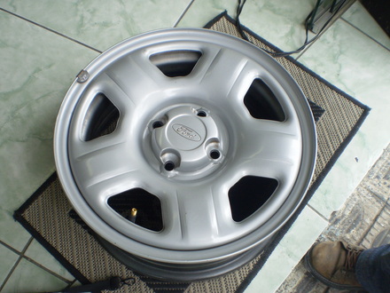

    Pow, gostei das respostas, fiquei empolgado. No momento não vou arriscar em tantar colocar uma tração 4x4. quero vou dar esse visual nele, modificar a entrada de ar e colocar um snorkel. mas a minha maior duvida é como deixalo mais alto, q suspensão usar, se posso colocar um calço nas molas ou algo assim. to pensando um colocar um jogo de roda de ferro 15" do ecosport. ja tenho as rodas.Ajuda para deixar Fiat Uno off road-rodas-ferro-estilizadas-ecosport-aro-15-guarulhos-sp-brasil__219e44_1.jpg
    me ajudem amigos.

    os calços nas molas e amortecedores é uma solução, contudo, terá que verificar a substituição do conjunto também por molas maiores e amortecedores com curso maior também, como acredito que poucos tenham feito este tipo de modificação em um Uno o processo será meio que tentativa e erro.
    Outra questão também é qual distancia pretende chegar, a minha viatura suporta até 2,5' senão, acima disto as homocinéticas vão para o espaço, tem gente que colocou 3' e houve a necessidade de retornar.
    As roda do ecosporte imagino que tenham off set diferente do uno, será necessário colocar adaptadores / espaçadores.

    CARA, estou fazendo o mesmo com meu mille 2010.... te aconselho a usar como eu a suspensão traseira do way, que é mais alta e mais robusta alem de que se vc adicionar mais uma lámina às do feixe traseiro ele fica em média 5cm a mais, mais alto, na dianteira use os amortecedores do way com um kit de molas reforçado que vende no mercado livre que o bicho vai ficar bem mais alto, quanto as rodas, te aconselharia a utilizar as de ferro da saveiro cross, pois as do ecosport são muito pesadas e possivelmente vc vai ter muitos problemas com rolamentos dos cubos devido ao peso excessivo... se precisar entre em contato pelo whatsapp (31) 98633-4817 que podemos ir trocando idéias, vou construir o bagageiro do meu essa semana, no estilo do FIAT Panda...
