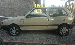

    Gostei de sua idéia e espero que leve ou tenha levado adiante. Pensei o mesmo uns meses atrás pois comprei um Uno a preço de moto e fiz inclusive uma montagem de como como gostaria que ficasse, no entanto nunca mexi nele. Ajuda para deixar Fiat Uno off road-fiat-uno-celo-especial.6..jpgAjuda para deixar Fiat Uno off road-15595660_618259501692679_1522895421_o.jpg
