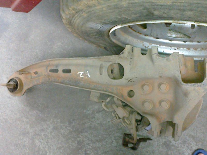

    Mas se algum dia eu quiser fazer longas viagens, ele ja estara preparado! hahahahah
    - Esqueci: Colmeia nova pro radiador tb esta chegando..

    Boom dia galera! Fiquei um pouco sumido pois tive varios problemas com esses mecanicos da vida que tempos por ai!! Agora achei o mecanico ideal para meu querido JAVA, pelo menos é uma pessoa honesta. Bom, após muitas analises com ele, eis os próximos passo:
    -Revisar eixos traseiro e dianteiro;
    -Adaptar freios a disco traseiros;
    -Trocar e levantar feixes de mola;
    -Adaptar pedais de controle;
    -Adaptar hidrovácuo;
    -Adaptar amortecedores;
    -Adaptar novo suporte de caixa de motor;
    -Revisar soldas e trincas no chassi.
    Vai ficar um pouco caro, mas ja vi vários trabalhos desse cara que ficaram muito bons.
