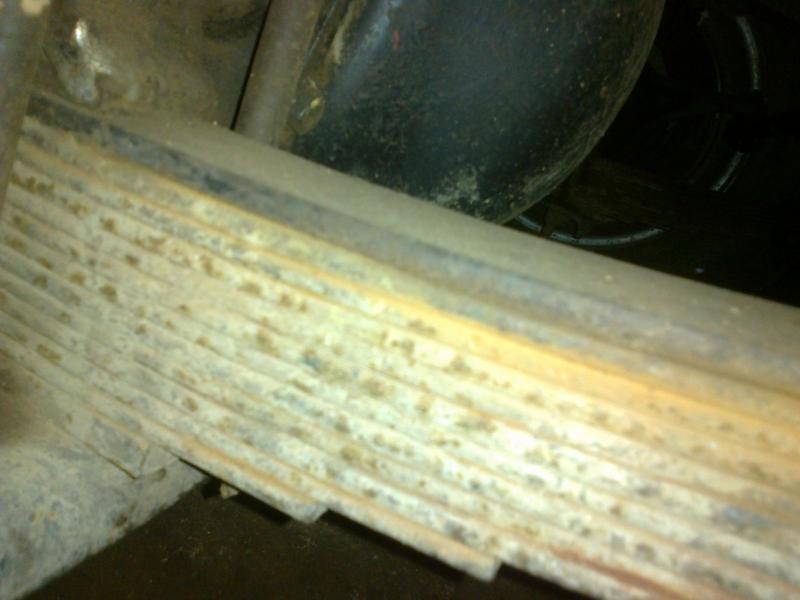

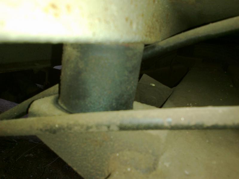

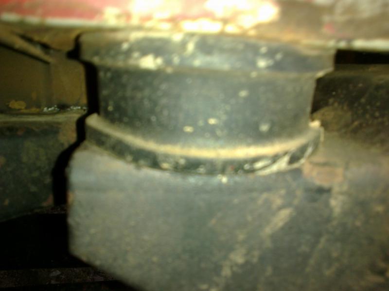

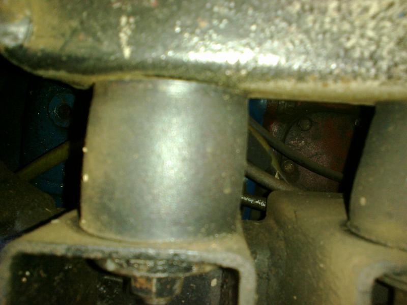

    Vai umas fotos, as 2 primeiras sao da frente, as 2 ultimas sao de tras.

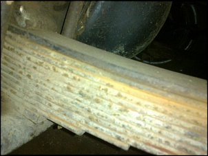

    "Ferrugem" Javali 89-19052012146.jpg"Ferrugem" Javali 89-19052012147.jpg"Ferrugem" Javali 89-19052012151.jpg"Ferrugem" Javali 89-19052012155.jpg"Ferrugem" Javali 89-19052012154.jpg"Ferrugem" Javali 89-19052012159.jpg"Ferrugem" Javali 89-19052012152.jpgAte agora nao descobri direito a terceira foto hahahah

    Olá Arno, os molejos são do jeep mesmo (jeep willys), mas é possível adaptar outros tipos como o da Band, e de fiat etc... Quanto a macieza, na minha opinião é meio complicado, principalmente se tratando de jeep como o nosso. Eu já tentei vários tipos e principalmente em terreno tipo o pantanal que existe diversos, muita areia, lama, água e principalmente buraco e irregularidades que não deixa vc passar de 10km/h, o melhor molejo para mim foi ele permanecer bem duro, mas bem duro mesmo. Inclusive meu eu passei para cima o diferencial, ai meu Java ficou alto pra caramba e tive que alterar o sistema inteiro de jumelos, amortecedores e inclusive coloquei mais molas... Ficou com estabilidade, muito boa tanto na terra como no asfalto, mas lembrando que jipeiro ta acostumado andar é no duro mesmo kkkk. Fica ai minha opinião e caso queira ver minha adaptação posso mandar fotos ok...

    arnon, no meu java eu usei os coxim de motor do opala na carroceria ficou bacana, da uma olhada no tópico do jipe que tem como foi feita a adaptação.

    Coxin como calço de carroceria sei não...! Muita gente por aqui fala que usa, realmente deve ficar bem mais macío não há dúvida,não possue o prisioneiro ligando a carroceria ao chassis... Agora deve-se ficar atento ao seguinte detalhe, os coxins foram feitos para trabalharem em ângulo voltados para dentro, tendo o peso do conjunto fazendo pressão, dessa forma os parafusos que estão com as cabeças dentro da borracha não são tão exigidos.Quando são usados como calço, a estória é outra, o esforço é no sentido de arrancar a carroceria do chassis que vai ficar presa por cabeça de parafuso dentro de borracha "um risco grande !".Com o tempo esses coxins de maravilhosa qualidade do paralelo,soltam o parafuso da borracha. Aí.... numa curva, um belo dia , o chassis vai para um lado e a carroceria para o outro, e o jipeiro para as cucúias!
