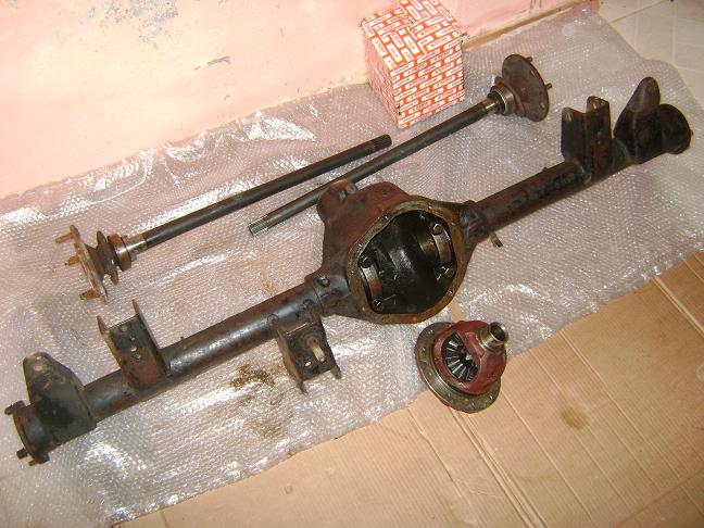

    Olá pessoal do 4x4 !
    Apesar de ser apaixonado por Off's tambem gosto de carros Onroads .
    Estou adaptando um diferencial de Landau ( dana 44 ) em um chevette mas peguei ele " oco " e fui comprando as peças separado .
    Comprei os semi-eixos de 19 estrias , caixa satélite e uma relação da motive gear porem o meu problema é os rolamentos e os retentores.
    Sei que o pessoal aqui manja bastante de diferencial e afins então pensei em perguntar já que não consegui acha nada pelo Google !
    Alguem sabe a numeração dos rolamentos do diferencial ?
    São os rolamentos interno e externo do pinhão ... rolamentos da caixa satélite e os rolamentos das pontas de eixo ! Alem dos retentores .
    Obs : o diferencial será encurtado pois é grande demais o bixinho pro chevette ....
    Abraços !
    Meu diferencial é este :

    retentor sabo-1660 ou 1898[
    rolamento roda ina 208
    rolamentos diferencial e rodas os mesmos da f-100 ate 81 e os mesmos da rural e f-75 72 em diante espero ter ajudado.0845]Olá pessoal do 4x4 !

    Valew amigo !
    Os rolamentos de roda e retentor eu já consegui . Agora não estou achando a numeração dos rolamentos laterais a coroa ( suporte da caixa satélite ) e os dois rolamentos do pinhão ...Alem dos retentores do pinhão !
    Sobre os rolamentos , existe diferença em usar esféricos ou roletes ? Existe alguma dica de usar um rolamento de outro tipo ao inves do original para se ter uma qualidade melhor ? digo , se o original for esferico mudar por de roletes ou se o original for de rolete paralelo usar conicos ou algo do tipo ...
    Lembrando que meu diferencial é um DANA 44 de LANDAU relação Longa ... Caixa baixa se não me engano !
    Abraços !

    Os rolamentos do diferencial são cônicos de roletes,nem pensa em colocar esfericos.
    Vai em qualquer autopeças e pede os rolamentos do diferencial da rural,f-75 de 72 em diante que são os mesmos do landau.
