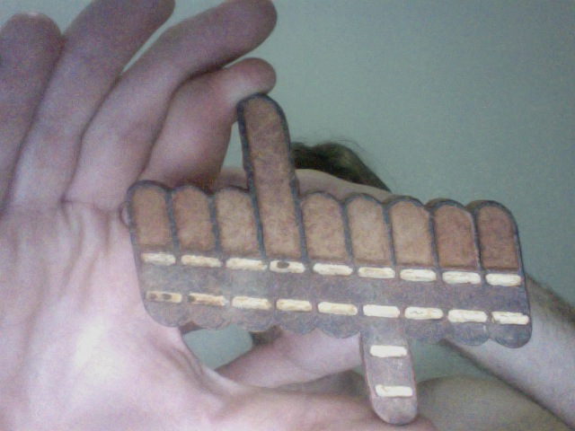

    -foto-criada-em-2012-04-06-s-18.06.jpg Galera, qual a cor original ?

    Boa noite arnon! Pois bem,a minha bateria fica no suporte do lado direito do motor, aonde esta o motor de arranque, apesar do meu motor não ser original, mas acho que o suporte é! e coloquei um fixador para segura-la, pois estava sem, e viva saindo do lugar a bateria!! E o meu ontem foi pro eletrecista queimou a fiação principal, ai como eu ja previa q uma hora o troço ia derreter, agora mandei refazer o chicote todo e aproveitei em ligar os milhas e um pendente na luz de ré pra ligar um milha tbm! postarei fotos quando eu pegar ele amanha!
    A imagem do simbolo, o meu não a grade original, pois o antigo dono fez esse favor burro de tira-lo, mas é vermelho em cima, preto em baixo e as linhas são brancas! é um padrão, pode observar que o seu esta desbotado mas é isso mesmo!
