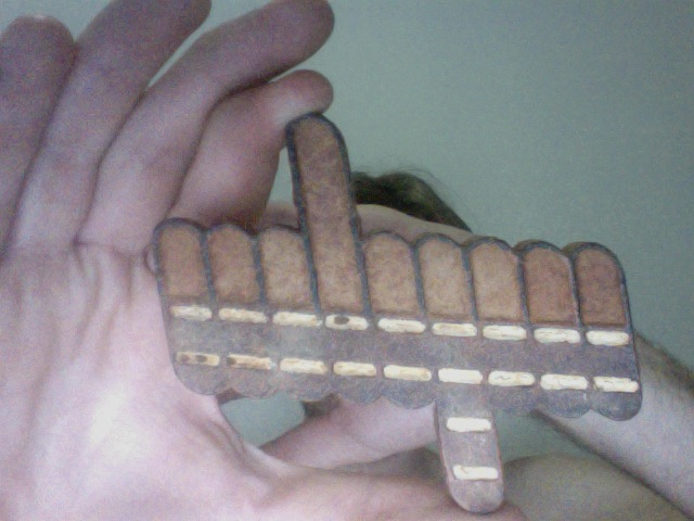

Anexo 339988 Galera, qual a cor original ?

A imagem do simbolo, o meu não a grade original, pois o antigo dono fez esse favor burro de tira-lo, mas é vermelho em cima, preto em baixo e as linhas são brancas! é um padrão, pode observar que o seu esta desbotado mas é isso mesmo!
