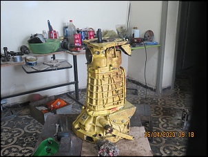

    Galera que acompanha o tópico...
    Voltamos a ter trabalho no câmbio.
    Ano passado numa trilha que fiz motor morreu dentro dágua (saiu do ponto), água funda, muito tempo dentro d'água, acabou entrando água em todos os lugares, câmbio, reduzida, diferenciais... devido algumas questões, não consegui drenar os óleos imediatamente à trilha, devo ter demorado uma semana ou mais, revisado motor, trocado os óleos, volta a vida, porém recentemente as marchas começaram a travar, entravam e não queriam desengatar, precisava dar soco na alavanca para soltar as marchas, tava vendo a hora a alavanca quebrar... então resolvi desmontar e revisar o câmbio.
    Troquei os anéis sincronizadores da primeira, segunda e terceira marchas, troquei 2 rolamentos, engrenagem da quarta (que é o eixo de prisma)(troquei este pois o rolamento tava difícil de tirar sem prensa) e remontei, na bancada vi algo errado no encaixe da engrenagem da ré, mas arrisquei montar assim mesmo...
    Resultado do teste, por algumas vezes a primeira saca acelerando, queria acreditar que é a carroceria empurrando (pois troquei a coifa do câmbio por uma mais grossa e fica pegando), mas possa ser que não seja, a quinta não engata nem a pau, arranha e não segura (antes estava normal e não troquei nada) e a ré também está soltando, então vamos às considerações futuras... irei tentar abrir o câmbio no local mesmo, retirando só a reduzida e abrindo a carcaça traseira do câmbio... para montar corretamente as peças da quinta e ré, trocar a coifa por uma original ou menor qualquer no mercado.
    Por incrível que pareça, tinha água ainda em alguns lugares do câmbio... o que me fará da próxima vez que entrar água no câmbio eu descer o óleo, colocar óleo diesel, rodar por algum tempo o eixo (motor ligado, engrenar as marchas para limpeza) e depois arrear tudo e aí sim colocar óleo novo, motivo: o óleo do câmbio é muito viscoso, como ele não se mistura na água, ele não consegue expulsar a água de certos locais, já o diesel sim, pro ser bem menos viscoso, parecido com a da água, deverá expulsar a água presente nas finas frestas.
    Srs... ninguém gosta de retorno nos serviços... principalmente eu que agora estou só com o jeep para andar... mas será o jeito ter que abrir antes de fazer viagem ou trilha mais longa... aproveitar a quarentena...
    Abraços!!!
    Pablo

    Bom, voltando para dar feed back...
    Não ficou bom na primeira montagem, a quinta ficou soltando, a ré soltando e a primeira soltando...
    Abri a tampa do trambulador para ver e notei folga na engrenagem da 5°, o que logo deduzi, esqueci um calco ali... beleza...
    A ré mesmo na montagem percebi que não tava bem alinhada as engrenagens, mas achei que não ia ser problema, foi.
    A primeira depois de analisar na cachola tirei uma conclusão teórica, que comparando a quinta marcha, recebeu esforço além da conta... pois apertei a porca segurando na primeira marcha, por duas vezes, então próxima vez sere¡ preso pelas rodas (após montar o cardan)...
    Hoje comecei a desmontagem do câmbio novamente.
    Amanhã abrirei para trocar a engrenagem e sincronizador da primeira, espero ter algum bom ainda no "estoque"...
    Sobre a Ré, preciso comparar e descobrir o que tem de errado, não alinha completamente quando engatada e precisa ser...
    Espero que dessa vez não tenha que refazer o serviço...
    Boas Ã* todos que acompanham.
    Pablo

    Mia uma vez voltamos a abrir o câmbio.
    Segue fotos, tive que fotografar para poder descobrir o que estava errado, porém na hora da montagem, ficou tudo certo, encaixando perfeitamente e acabei, empolgado, não tirando as fotos do modo correto.
    Porém, a quinta ainda está com problema, e que também não vou mais mexer, não por enquanto, uso tão pouco que vou me contentar em não usá-la por hora.
    Troquei todo o conjunto da primeira marcha (luva, anel já estava o bom e engrenagem), como acho que já relatei, quando fui colocar a reduzida acabei apertando o parafuso da engrenagem engatado de primeira marcha, isso nas duas primeiras vezes que montei recente, dessa vez apertei em ponto morto, mas após a montagem do cardã, usando assim a força / peso do próprio jeep, bom, deu certo.
    Seguem as fotos e detalhes do posicionamento desencontrado da marcha a ré!

    Minha intenção era fazer um tutorial passo a passo da ordem das coisas no fechamento do câmbio, pois até agora não sei o que montei errado para as engrenagens da ré terem ficado desalinhadas. Mas como falei, me empolguei e não tenho um acessor de mídias para ficar fotografando tempo todo os passos, nem memória para a câmera ficar filmando full time.
    Forte abraço!
