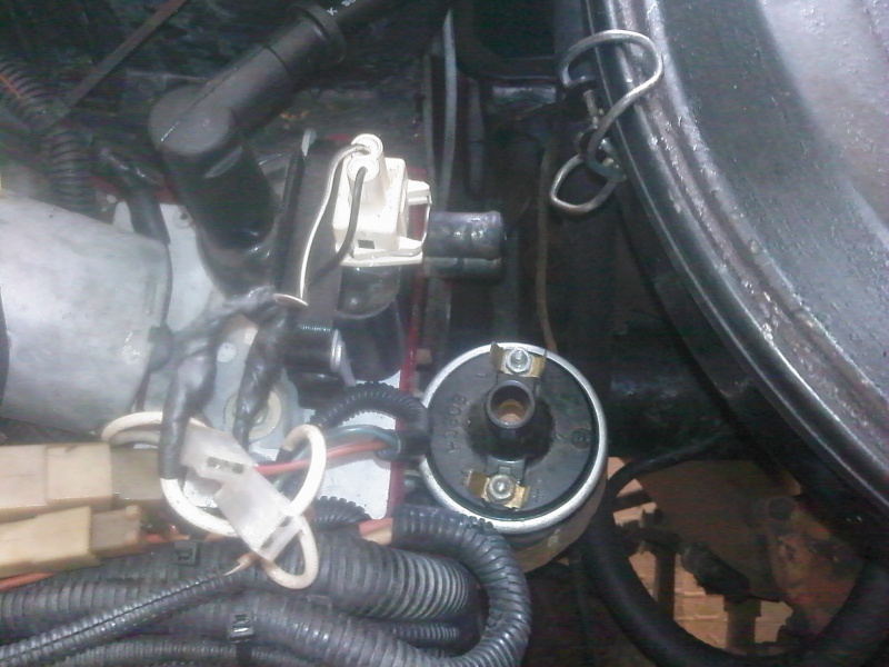

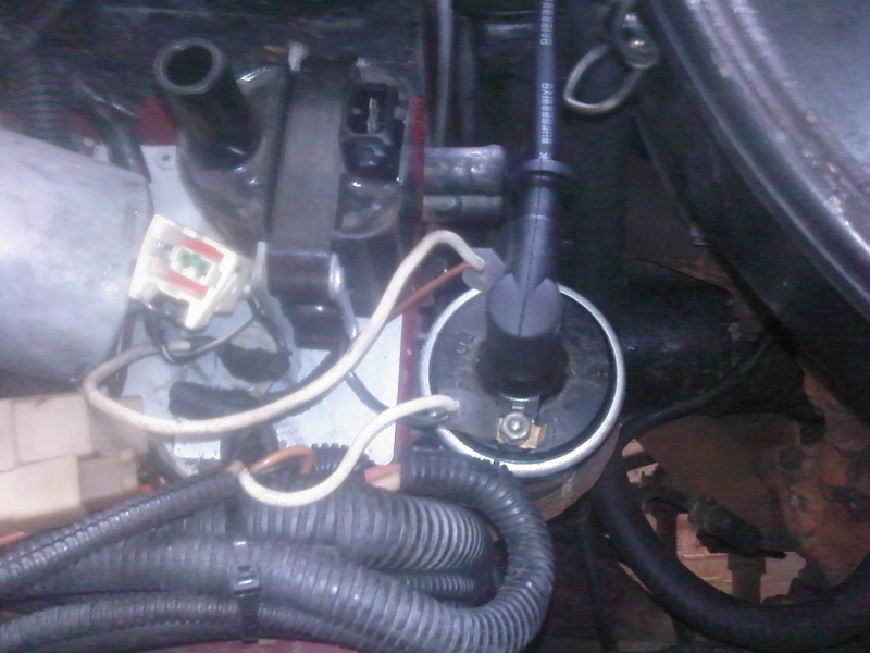

    Tenho duas bobinas instaladas no Niva, uma bobina do Gol MI e outra daquelas cilíndricas originais e estava usando a do Gol MI. Pensei, não pode ser... mas vamos ver. Troquei os cabos de lugar e... Tcham, tcham tcham tchammmmmmmmm, o russo parou de ratear. Pode?

    Como eu disse, eu tenho as duas bobinas instaladas fisicamente com saídas elétricas para os dois tipos de bobinas.
    Quando uma fica ligada eu tiro os cabos da outra bobina, como nas fotos abaixo.
    Tirei da bobina do Gol MI e coloquei pra funcionar a bobina original.
    Miniaturas de Anexos Miniaturas de Anexos Bobina esquentando-bobina2.jpg   Bobina esquentando-bobina1.jpg

    Não querendo polemizar, mas os cabos tem encaixes diferentes pras bobinas neste caso. Pois se não me engano a bobina plástica tem um pino metálico central onde é encaixado o cabo.
    Sim Flugêncio, fui ver o encaixe das duas e são diferentes, mas na do Gol MI (que tem o pino) no fundo do encaixe tem uma base metálica que acaba dando contato com o cabo. Será que isso tem alguma a coisa a ver com os sintomas apresentados.
    Mas o caso é que antes de fazer a troca da junta do cabeçote a bobina do Gol MI estava funcionando normalmente, depois parecia que não (após trocar pela bobina original).
    Hoje dei uma volta a tarde com a bobina original. Não está bom como antes do conserto do carro, falha menos, bem menos, mas ainda falha um pouco.
    Ou seja, sou obrigado a fazer uma nova busca do "culpado" do problema. Acredito que possa haver algum problema elétrico pois a troca da bobina já melhorou um pouco o russinho.

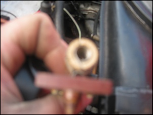

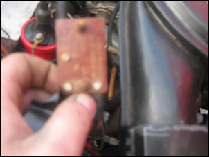

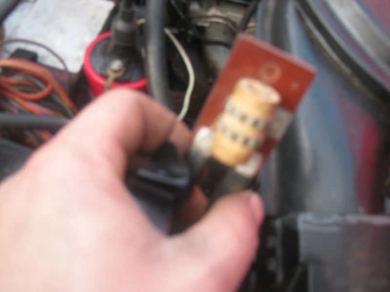

    resistencia
    Citação Postado originalmente por mar.celo Ver Post
    Pode enviar porfavor
    Sds
    segue as fotos da resistencia russa que coloquei no sistema! Bobina esquentando-img_0615.jpgmas nao sei se realmente e uma resistencia para igniçao sei que resolveu o problema!

    Essa é a resistência do motor da ventilação forçada, mas se resolveu...

    Uma resistência maior do que a necessária vai enfraquecer a centelha e vai fazer com que a bobina esquente menos. Se isso vai prejudicar a queima, especialmente nos regimes mais severos, ai dependerá de quanto esta resistência excedeu o que seria aconselhável.
    O mais seguro seria usar a "resistência" (na verdade, é um resistor) original, considerando que os outros itens da ignição são originais. Tecnicamente falando, valeria qualquer resistor com o mesmo valor de resistência da tal "resistência" original e especificado para uma potência igual ou superor àquela. O problema é que esse valor de resistência e potência normalmente não são apresentados em catálogos de aplicação e dificulmente se acha em outro lugar. Isso poderá ser resolvido se alguém que possua a tal "resistência" original se dispuser a medir o valor ôhmico da peça. Quanto à potência, que provavelmente não vem escrito neste componente, poderá ser facilmente calculado.
