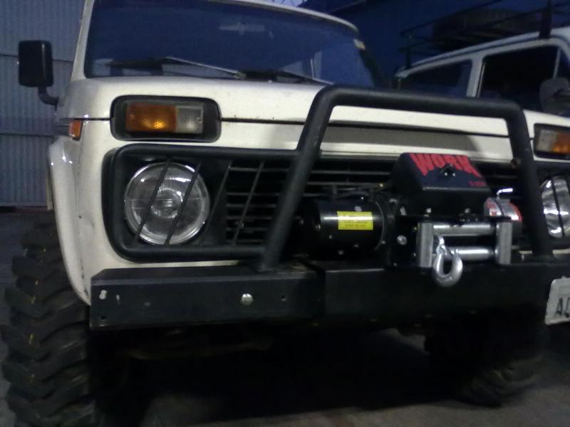

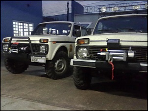

    Bom pessoal finalmente o guincho do niva ficou pronto.Colocamos um Ekron 9500lbs, e um amigo nosso em outro niva colocou o Work 9000lbs.
    Ambos foram feitos com a mesma espessura de chapas.

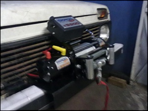

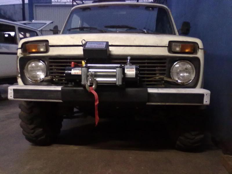

    Miniaturas de Anexos Miniaturas de Anexos Niva com guincho-16042011236.jpg   Niva com guincho-16042011237.jpg   Niva com guincho-foto-editada-1.jpg   Niva com guincho-foto-editada-2.jpg   Niva com guincho-16042011241.jpg
    Niva Ekron 9500lbs.
    Minhas desculpas pela ma qualidade das fotos, foram feitas por celular.Comentem.

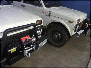

    Miniaturas de Anexos Miniaturas de Anexos Niva com guincho-16042011242.jpg   Niva com guincho-16042011243.jpg   Niva com guincho-16042011246.jpg   Niva com guincho-16042011247.jpg
    Niva Ekron 9500lbs.
    Bom, pesso a todos que me ajudem:
    A frente do Niva ficaria melhor com quebra-mato ou sem?(só c/ o guincho).
    Abraço.

    Duas perguntas:
    1) O posicionamento do guincho não altera a refrigeração do motor?
    2) O peso do guincho interfere na dinâmica da suspensão?

    Uma coisa é certa, a base do guincho tem que ter um link com os parafusos que fixam os tubos do parachoque. A porca destes parafusos são presas por uma soldinha sem vergonha no interior da longarina. O ideal é fazer este parafuso passar pra dentro do cofre do motor.

    Bom dia Hercilio.neto, a refrigeração não foi comprometida porque ambos os nivas tem ventuinha elétrica.
    Sobre a suspenção não afetou, apenas teve uma leve ''caida'',o guincho mais chaparia dão exatos 62kilos(no Ekron).No guincho Work +- 55kilos.
    Bom dia Flugêncio, exatamente isto, os parafusos passam pelo monobloco(longarina) e são presos no eixo dianteiro.
    O para-choque dianteiro fica livre do guincho,tanto que ele pode ser retirado com o guincho no lugar.8-)
    Vou tirar fotos hoje.

    Sou suspeito, mas, como acessório não tira originalidade, acho que com o quebra-mato fica com uma presença mais robusta.
    Baita abraço

    quanto ao quebra mato acho que vale a pena colocar sim pois ajuda na proteção do guincho, agora me diz uma coisa vc fez alguma alteração na parte eletrica do carro ? comprei esse guincho mas só vou coloca-lo depois de trocar a bateria por uma de no minimo 75a e trocar o alternador por um de 120a
