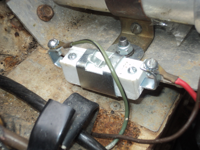

    Nearzero,
    Tente instalar um resistor de bobina, depois, a medida de saída no positivo pra bobina, com o Niva ligado, deve ser de 8/9V pra ignição eletrônica.
    Um teste simples para bobina que esquenta muito, é retirá-la e chacoalhar perto do "zuvido", se ouvir algum barulho de liquído interno, a bobina já foi pro saco.

    Citação Postado originalmente por ADSUMUS Ver Post
    Nearzero,
    Também tive esses problemas de bobina esquentar a ponto de
    não conseguir toca-lá,conta giros doidão,apagar o motor quando
    muito quente a bobina.
    1°-troquei a bobina por uma bosch vermelha codigo final 067,o Niva
    estava com uma marflex que como o Flugencio(ADSUMUS) falou
    fazia barulho de liquido interno,lembrando que meu Niva é ignição
    eletronica e não usa GNV.
    2°-mesmo trocado a bobina,continuava a esquentar só que
    desapareceu alguns problemas como apagar e conta giros doidão,
    mas por precaução instalei a pré-resistencia que o Flugencio
    escreveu acima,diminuiu um pouco o calor na bobina e acho eu
    que ela tem que mudar de lugar pois fica próximo ao coletor e ali
    esquenta bastante,no mais até o momento esta tudo normal.

    Citação Postado originalmente por nearzero Ver Post
    Entao o meu niva é ig eletrônica e USA gnv. Sempre utilizei essa bobina final 67 vermelha da bosh. Troquei a minha velha por uma nova e nao melhorou nada. esse problemas começaram mesmo quando eu troquei o alternador de 43A do niva por um de 120A.
    Essa pré resistência eu instalo aonde? Como?
    Abraços!
    Instale a pré resistencia no fio positivo da bobina antes
    de chegar a mesma,na foto que o ADSUMUS postou vc vai
    ver que é simples,o positivo da bobina entra numa
    extremidade e depois na outra vai até a bobina.
