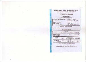

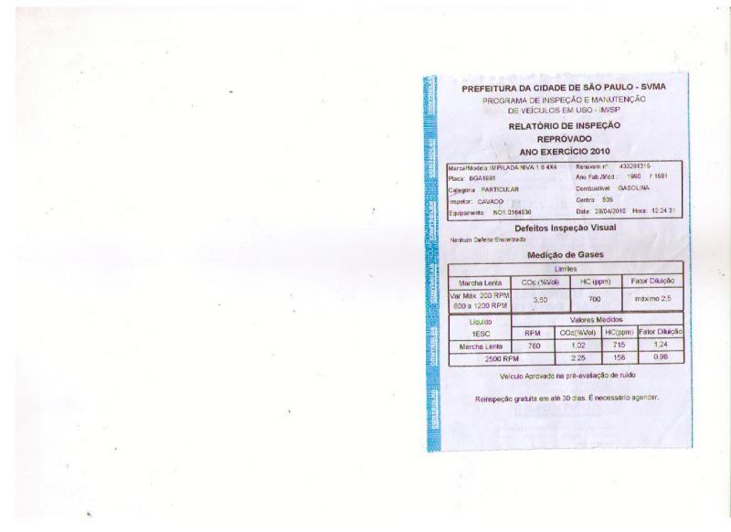

    Citação Postado originalmente por Fccard Ver Post
    I ia pessoal blz !!!
    Então fui fazer a inspeção na quinta feira (29/04/2010), e como todos fui reprovado...mas estou indignado, pois o fator da minha reprovação foi o HCc que o limite é de 700 e meu carro em marcha lenta dá 715 e a 2500 rpm dá 158 o resto está tudo ok e bem abaixo...só o HCc que esta 715 mas em marcha lenta...SERÁ QUE ALGUEM ANDA EM MARCHA LENTA??? pois se a tal inspeção é para diminuir a poluição e meu carro andando queima 158 HCc Hidroxido de Carbono, será que não deveria existir uma tolerancia....por isso volto a dizer isso é só para tirar $$$$ do povo, não é serio e nem vai vingar, eu disse isso a um tempo atras e alguns discordaram, brigaram, reclamaram e até foram meio mal educados, mas chegou um ponto que parei de responder e deixei pra lá, será que esses que são a favor da robalheira vão fazer a inspeção ou nem de SP são, pq é facil cuidar do quintal do vizinho !!!!
    Será que alguem sabe oq fazer para baixar esse tal de HCc ???
    MC seu carro ficou bom?? passou na prova?? rsrsrsrs espero que sim !!!
    segunda feira posto o comprovante da inspeção pois o mesmo ficou na empresa e hj é dia do trabalhador.....BOM FERIADO PARA TODOS !!!!
    abç
    Ola Todos.....
    Fabio sua "revolta".....contra esta que realmente parece mais uma daquelas muitas que inventam no nosso Pais é compreensivo.....
    Mas vamos la.....como ja foi postado o amigo esta precisando de alguns ajustes de carburaçao......farei minha segunda inspeção no dia 06 deste mes.....na PQP de onde moro para nao passar do prazo e eu ter que pagar nova taxa para fazer de novo perto de casa como eu queria....rs...sera que a demanda esta maior do que eles tem capacidade de inspecionar?....rs
    Meu carro esta indo amanha (segunda-feira) a um mecanico aqui perto de casa que tem como ajustar o carro e fazer os teste iguais aos feito e exigidos pela controlar..........claro que estou pagando por este serviço e mais barato nao é........mas optei por deixar neste mecanico pois meu mecanico nao tem os referidos aparelhos similar para ajustar e medir os parametros de poluiçao do meu carro.....mais resultados so depois de quinta-feira mesmo
    Infelizmente acredito que o mesmo va ter que gastar um pouco mais para poder ir tranquilamente e passar pois nao existe uma média dos resultados e sim parametros que se fora estiverem nao passa mesmo........

    Bom dia a todos !!!
    MC vc vai levar seu carro onde??? pode passar o tel. ou o end. desse mecanico, quem sabe dou uma passada lá e levo meu carro para ele...
    Boa sorte nessa jornada que só 45% se preoculpou em fazer e passar raiva.....
    abç
    I ai Bacalhau..... blz meu Rei !!!
    Então eu troquei as velas e os cabos de velas, troquei o filtro de combustivel mas não troquei o filtro de ar pq ele estava limpo, mas vou trocar, depois vou levar para regular o carburador, vou verificar a bobina e o platinado isso eu não fiz.....hehehehe, semana que vem eu volto lá e depois aviso o resultado !!!!
    obrigado
    abç
    Fábio, a Aerocar (www.aerocar.com.br) é especializada em carburação, e tem equipamento de medição de poluentes. Sei porque, há alguns anos, levei meu Niva lá para verificar o que havia com o carburador (o antigo), e o Gilberto (dono da oficina, sabe tudo sobre carburadores e conhece bem os Nivas. É lá que se obtém o famoso comando de válvulas modificado) fez um exame de meu carro na máquina que mede as emissões. Talvez seja conveniente você levar o seu Niva para um exame lá, fica na zona Norte, próximo a Santana.
