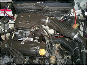

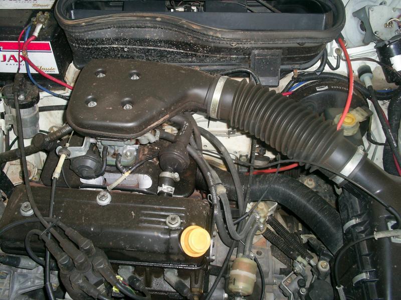

    ALL, já ia abrir um tópico para esclarecer sobre este assunto. Geniva foi bem a tempo seu projeto.
    Uma pergunta para quem puder esclarecer: Que tipo de peça vai montada sobre o carburador para fazer a ligação com o filtro de ar? Estou procurando alguma que seja borracha ou algo parecido que "parece" era utilizada nos antigos Corcéis, porém meu carburador é um Weber 460 e o filtro + caixa, estes sim, são do Corcel antigo. A única borracha que achei do Corcel é aquela que parece um "sapatinho" e que é utilizada para carburador corpo simples. Alguém pode dar um pitaco????
    [ ]'s com falta de ar...
    Citação Postado originalmente por zanötto Ver Post
    Se entendi você quer tirar o filtro de cima do carburador é isso?
    Se for isso essa aqui serve no seu weber:
    Fábio.

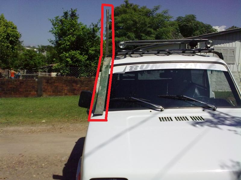

    Ô GENIva, por "acauso" tu estás planejando ir para São Paulo?
    Isso aí é um snorkel ou uma chaminé?
    Eu devia ter desconfiado que algum "numtemquêfazê"
    iria procurar os '7erros' nas fotos
    BACAchaça

    Shuther, isso mesmo, vou tirar o filtro de cima do carburador e usar o do Corcel para ligar com o snorkel . Não era essa peça que eu estava falando, é uma menor de borracha que tem uma flange/aro de chapa de aço para fixar na furação do carburador.
    Essa aí é do Gol pelo que andei vendo, não sabia que dava certo. Será que veda legal? Se vedar posso usar essa mesmo, já que a outra não tô achando. Valeu a dica...
    [ ]'s
    CZ
  • #21
    Essa veda melhor
    [ ]'s
    CZ
    Se for a que eu estou pensando é uma de borracha "mole". Essa costuma dar muita entrada falsa de ar. Se entra ar, pode entrar água.
    Essa da foto que te enviei é de um escort. Mas é só procurar por motor cht (sairam no escort e gol com weber).
    Abraços e boa sorte.
    Fábio.
