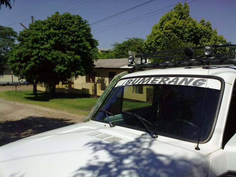

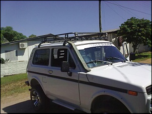

    Essa semana(inspirado em um amigo) dei início à mais um projeto para o BUMERANG:Um snorquel em fibra
    Estava adiando por falta de tempo,mas principalmente porque nunca ví um de perto (detalhadamente).
