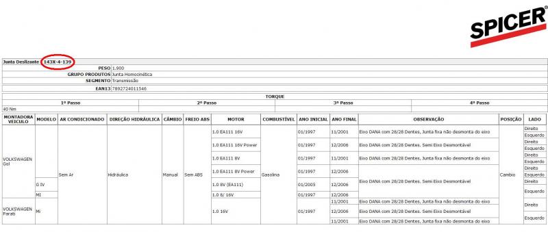

    Olá, Sávius, espero que a sua recuperação esteja perfeitamente consolidada. É por isso que eu não me meto a jogar bola.
    Dê uma olhada na imagem abaixo.
    Assim que posível, coloque todos os detalhes possíveis da sua adaptação, inclusive com fotos.
    Desde já, agradecemos.
    Grande abraço.

    Pois é, agora eu fiquei mais confuso ainda....não sei se as homocinéticas que comprei como sendo do Corsa, vieram nesta caixa que segundo a imagem são do gol, ou se as homocinéticas instaladas no meu Niva são realmente do Gol.
    O que eu sei é que as homocinéticas que estão instaladas no meu Niva, não são as originais e estão funcionando perfeitamente já a algum tempo.
    Só tem um jeito de descobrir que é desmontando o conjunto e procurando referências na peça e fotografando todo o sistema.
    Como não posso realizar este serviço no momento devido ao problema com o joelho, vou pedir ao meu filho que me ajude, mas podem ter certeza que vou solucionar este "mistério"....
    Peço desculpas aos colegas por colocar informações incompletas e sem detalhes, mas só passei a conhecer um pouco sobre mecânica depoi que comprei meu Niva e quando esta adaptação foi realizada o cara me disse que as homos eram do Corsa e eu nem pensei em confirmar ou tirar algumas fotos para detalhar melhor.
    Abraços...
