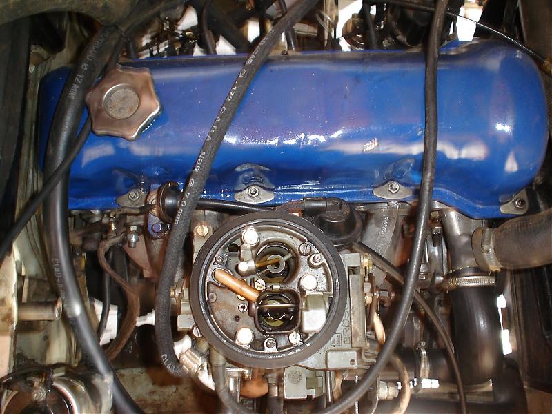

    Como esticar a corrente
    Marcio não é necessario abrir nada, vc olhando o motor do lado direito, bem a frente do coletor existe duas mangueiras de agua ( de uma olhada na foto que anexei, nela a vista é por cima, as mangueiras que falo estão a frente do carburador ) logo abaixo dessas mangueiras vc ira achar um parafuso sextavado 13, solte um pouco esse parafuso, e de umas pancadinhas na cabeça do mesmo para que o pino do esticador que é conico se solte, depois desse procedimento e ainda com o parafuso solto vc tera de fazer o motor dar uns dois giros completos no sentido contrario ao de funcionamento, eu desenvolvi uma tecnica de fazer isso sozinho, como moro em uma descida coloco o carro na rua engato marcha a ré (com o carro desligado) solto ele um pouco e tiro o pé da embreagem o suficiente para essas duas voltas do motor, ai vc reaperta o parafuso e pronto, liga o carro e escuta se tem ainda aquela rajada da corrente, se ainda tiver um pouco repita a operação novamente, seu mecanico pode virar o motor ao contrario com a mão, não faço assim por achar muito pesado e mais facil faze-lo virar ao contrario andando pra frente com a ré engatada, faz la é facil.
