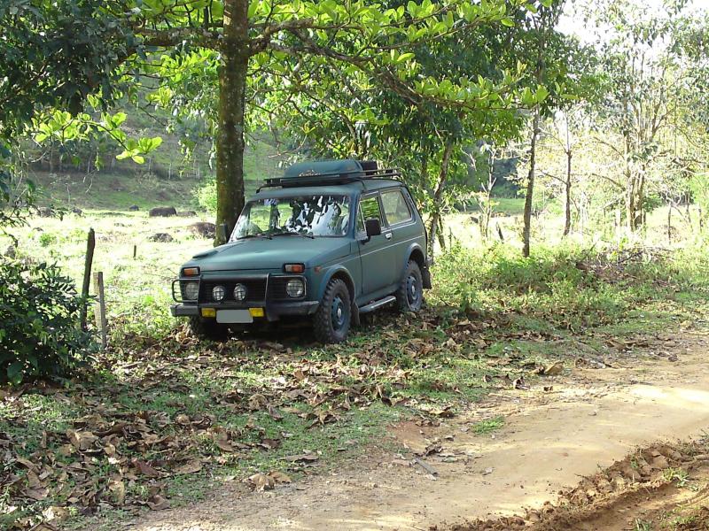

    Eu tenho um *Resfriar* R4 instalado no teto do meu Niva. Isso foi necessário de ser feito, ainda pelo antigo dono, pois para encaixar o motor VW no cofre do motor do Niva foi necessária a remoção da caixa de captação de ar original, deixando o interior sem ventilação forçada alguma e sem praticamente nenhum espaço para colocar um kit de A/C no cofre do motor.
    Esse modelo de Climatizador que eu tenho possui o reservatório de água junto ao climatizador, oculto pela tampa. Cumpre bem o papel de ventilar o interior e a visão que se tem de dentro é essa da foto abaixo (4 saídas de ar mais os controles).
    ACEITO AJUDA PARA DESENVOLVER UMA FORMA DE COLOCAR UM A/C NO MEU NIVA !!!
    Miniaturas de Anexos Miniaturas de Anexos -p29-08-09_15.36.jpg   -s3000035.jpg

    Agora, olhando esse bagageiro na volta do turboclima realmente não fica tão feio não.
    Nesse caso até ficou legal, porém tá fazendo falta uns faróis de milha no bagageiro pra completar. O ruim ddesse sistema é que não resfria muito, apenas umidifica o ar...
