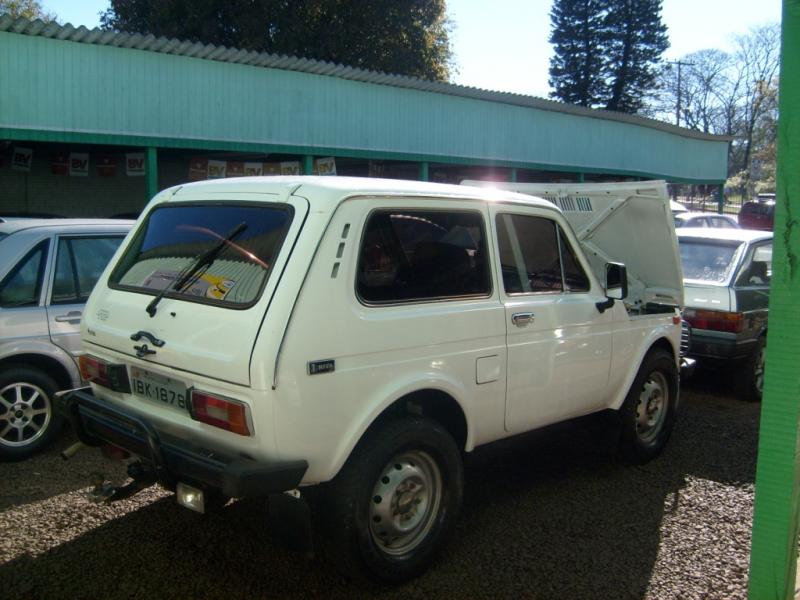

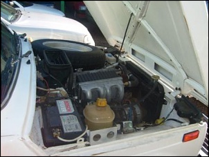

    Colaborando , com as variações de motores Diesel para os Nivas, e para quem possa interessar .
    Por aqui tem um camarada querendo vender um Niva 93/94, que segundo ele , esta com motor Diesel Fiat 1.7.
    Seguem fotos.

    Citação Postado originalmente por cesar_am Ver Post
    Seguem fotos.
    Primeira pergunta: Ele anda? Não deve ficar muito melhor do que o AP 1.6.
    Segunda: Com esse ventilador ele não ferve?

    Citação Postado originalmente por BACALHAU Ver Post
    E não é que anda, já vi ele rodando pela cidade.
    Quanto a potência , temperatura, trepidação, ruídos, etc.... só mesmo andando com a viatura....
    Acredito que a maior vantagem , ou talvez única , seja a economia de combustível....
