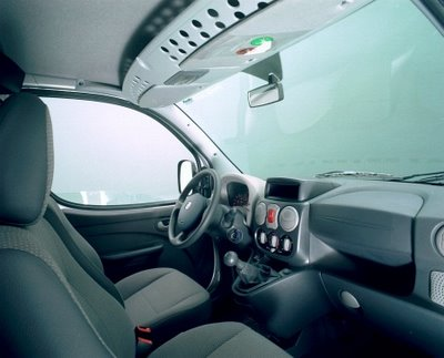

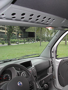

    boa tarde, estive dando uma olhada em site que sujeria a instalação do console de teto no Niva, mais não tinha detalhes sobre instalação e qual era o console. Após verificar algumas fotos descubri que o console pertence ao "Fiat Doblo"! Algum colega no forum já tentou instalar este console? como ficou?
    Miniaturas de Anexos Miniaturas de Anexos Console de teto-doblocargo_porta-objetos.jpg
    Console de teto Imagens Anexas
    Olá, Fred.
    Nessa foto, esse "console" eu chamaria de porta-trecos. Só dá para jogar a coisas aí dentro e mais nada. Deve ser legal com a buraqueira das nossas estradas, a bagulhada ficar pulando e caindo em cima dos ocupantes (ou pela janela).
    Eu penso em um tipo de console mesmo. Um que dê para colocar o CD player, PX/PY, luz, altofalantes, ...
    Vi um que um cara fez para um Pick-Up. Achei legal. Um cara bem habilidoso pode fazer em MDF e revestir.

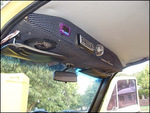

    Como o da foto.

    Não esqueçamos dos créditos. Este console de teto esta no Niva Amarelo 92 do nosso amigo GENIVA e que por sinal esta muito bem feito.
    http://www.4x4brasil.com.br/forum/sh...t=57231&page=3
    Valeu. Abraços.
