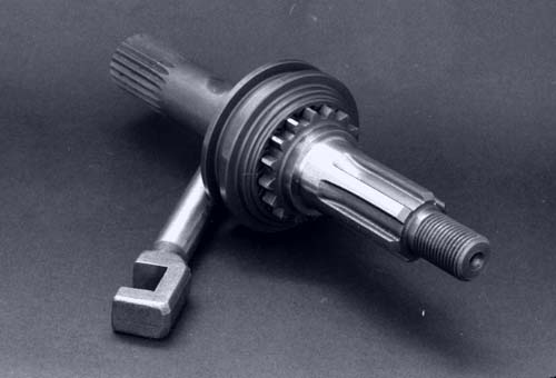

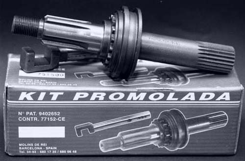

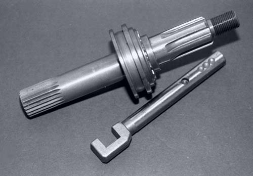

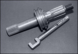

    Não sei se é furada, pois o Luis(Mecanico da Status Lada) esta com o carro 4x2 a 2 meses e disse que não tem problema.
    Na verdade o problema parece ser a dirigibilidade que piora, com a frente mais leve..
    Segue um kit 4x2 que encontrei na espanha.
    http://www.promolada.com/espanyol/kit.htm
    Quem tiver uns R$ 1000,00(EUR 271,72) tras o kit ..heheheh
    Miniaturas de Anexos Miniaturas de Anexos -promolada02_205.jpg   -promolada01_156.jpg   -promolada03_972.jpg
    Eu já rodei 4x2 com o niva , ele fica realmente mais economico e aquela vibração comum nos nivas sómi , mas só foi o tempo de adaptar a cruzeta do opala no cardam dianteiro , o mecanico me disse, se você andar por muito tempo 4x2 vai ferrar o carro porque ele foi projetado para trabalhar 4x4 integral .
