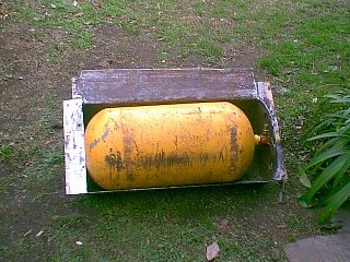

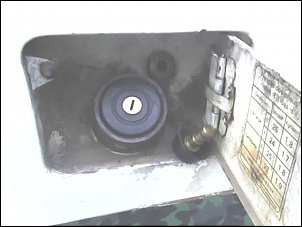

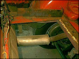

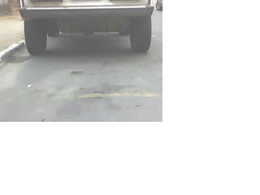

    Aí vai uma dica.
    Uma idéia que vi em um site argentino: Assim não perde toda a mala e fica protegido. Perde é o assoalho ......
    Miniaturas de Anexos Miniaturas de Anexos GNV-gnv1_143.jpg   GNV-gnv12_153.jpg   GNV-gnv2_867.jpg   GNV-gnv4_780.jpg   GNV-gnv31_113.jpg
    Fábio.
    onde consegui as fotos?
    Ja um esquema parecido com este das fotos, porme o cilindo era aparentemente menor..., mas o cara fez um esquema assim para não homologar o kit gas!
