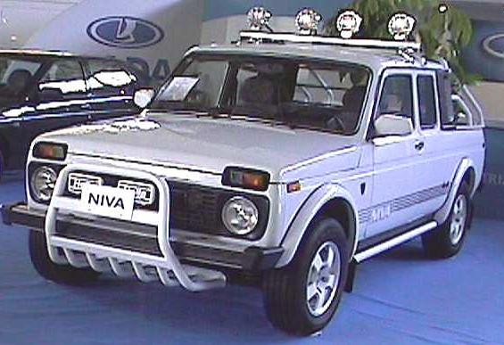

    p.s.: alguém quer comprar um NIVA PICKUP 2004 ZERO KM? É só ir pro México e voltar rodando! Por que será q não vendem mais esses jipes aqui?? (veja site www.ladaamerica.com)
    CARALH... oq q isso???!! ah se eu tivesse dinheiro ir pro mexico tomar varias tequilas, comprar um desse, voltar dirigindo, e ainda trazer varia tequilas
    ah até me esqueci, em relação ao respiro no meu niva ele fica acima do bocal de enchimento é so passar a mão que vc sente o furo de saida
