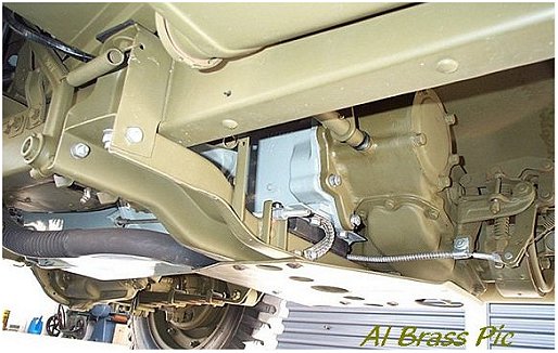

    Parte do problema do cheiro de gasolina no meu jeep era ocasionado pela tampa do tanque e o buraco de chave que existe. Ganhei de um amigo uma tampa que ele disse ser de jeep, nunca vi esta tampa em jeep, mas ja vi em alguns DKV´s, Trata-se de uma tampa com uma tampinha que cobre o buraco da chave. Depois que coloquei esta tampa pude fumar dentro do jeep, pq antes tinha ate medo tamanho era o cheiro de gasolina que saia da tampa. Vedar a parede de fogo e providenciar um suspiro para o tanque faz parte do processo, senao nada feito. So nao fiz uma coisa por pura falta de conhecimento. A saida do cano de escape ficava na traseira, do lado direito do jeep o que provavelmente tb contribuia para ainda assim o jeep deixar cheiro de gasolina. Num futuro jeep quero passar longe de problemas como estes, pois sei que é possivel ter um jeep sem excesso de cheiro de gasolina. Faz parte deste projeto cuidar de uma boa instalaçao do escape. Li que algumas pessoas optaram por colocar a saida do escape na lateral do jeep, imagino que seja como nos modelos militares da II Guerra. Selecionei uma foto que segue em anexo, alguem me diga por favor se seria isto a ser feito.
    Outra coisa que reparei em algumas fotos de jipes militares e que o escape não e todo feito de tubo rigido e sim uma especie de mangueira flexivel de aluminio (me corrijam se estiver errado) ligando parte do tubo do escape que sai do motor e se conecta com o restante do escape. Achei interessante esta montagem por nao deixar todo o conjunto rigido demais, tive serios problemas com quebra nas soldas do escape e varias vezes tive que mandar soldar o tubo no bocal que sai do motor. Fiz alguns reforços e o problema sempre existiu. Acredito que fazendo com esta mangueira flexivel possa ficar bom, o problema e que nao faço a menor ideia de onde achar tal mangueira. Comprei uma que o vendedor me jurou aguentar pq era para instalar em turbo e que aguentava nao sei quantas calorias. Falei com ele, É pra colocar no cano de escapa. Aguenta? Sim, senao aguentar te devolvo o dinheiro. Voltei la com uns pedaços da super resitente mangueira pra turbo.
    Alguem sabe que mangueira e esta e onde encontrar?
    O cano de escape na lateral como esta na foto do jeep militar e uma boa?
    As fotos do escape no jeep militar nao sao boas, mas encontrei uma onde é possivel ver a mangueira flexivel. Segue tb um desenho do manual do jeep.
