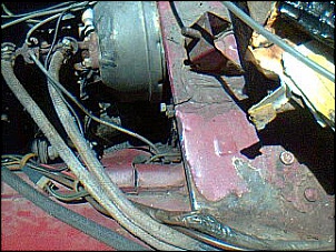

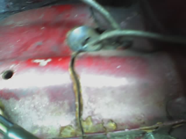

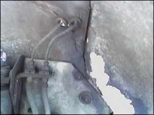

    Ola pessoal !!!
    O pirulito voltou.
    Demorei um pouco pra tirar algumas fotos dos locais onde tenho que fazer urgentemente lanternagem. Aceitaria opiniões e sugestões de como instruir o lanterneiro a fazer as soldas e reforços. Já coletei diversas informações aqui no forum de reforços e etc. Aproveito tambem pra saber de vcs como faço para postar mais de 5 imagens pois tenho mais fotos dos problemas e alguns serviços que fiz , como reparaos em fibra, reforço da fixação da caixa de direção e etc...
    Abraços a todos .
    Miniaturas de Anexos Miniaturas de Anexos Rachaduras e etc....-reforco-cx-de-direcao.jpg   Rachaduras e etc....-outro-angulo.jpg   Rachaduras e etc....-rachadura4.jpg   Rachaduras e etc....-rachadura2.jpg   Rachaduras e etc....-rachadura-prox-cil-embreagem.jpg
    Parapostar mais imagens poste mais mensagens. 5 fotos por mensagem
    09/01/2007
    Betim MG/MG
    970
    Camarada , no momento eu estou fazendo a lanternagem do meu Niva .
    Estou trocando a caixa de ar que fica embaixo do lado do motorista .
    Se vc tiver grana , encosta o Jipe , desmonta tudo e faz uma reforma geral .
    Se a grana estiver curta , solda com Oxi-acetilena , mas remova a chapa podre . Solde uma chapa por cima para reforçar
    Eu soldei no meu Niva chapa de aço galvanizada , é melhor solução para não apodrecer depois . Depois passa Ferrox e pinta com batida de predra .

    Valeu Marcio, mas vou fazer o serviço em doses homeopaticas a grana ta curta, vou fazer primeiro os reforços na estrutura e alguma coisa em fibra como fiz anteriormente.
