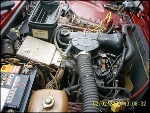

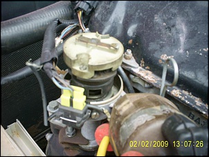

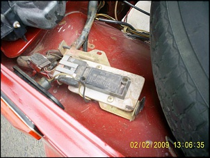

    aqui vai umas fotos da injeçao no niva. a 1º é o distribuidor hall a 2º é sensor map a 3º é o modulo de igniçao e aultima foto é flange q eu fixz para adaptar o sensor de temperatura.
    Miniaturas de Anexos Miniaturas de Anexos ajuda pra comprar um niva-fotos-anuncio-niva-009.jpg   ajuda pra comprar um niva-fotos-anuncio-niva-010.jpg   ajuda pra comprar um niva-fotos-anuncio-niva-007.jpg   ajuda pra comprar um niva-fotos-anuncio-niva-013.jpg
