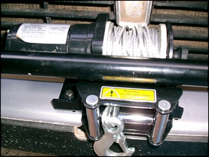

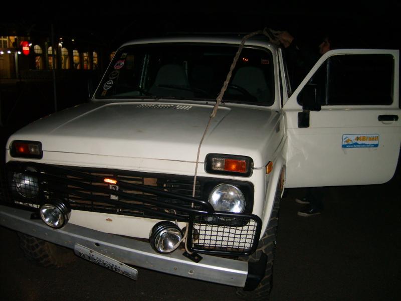

    Pessoal , meu amigo importou esse guincho para mim e eu vou testá-lo sábado , vem completo com cabo de aço , controle com fio e pastesca .
    Pesa 7kg e é bem pequeno e traciona 3000 libras

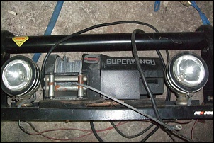

    Eu tenho um Superwinch que também é bem levinho. A piada é que dês de que comprei só usei umas duas vezes!
    Ele está preso no pára-choques?
    É o que está parecendo pelas imagens.

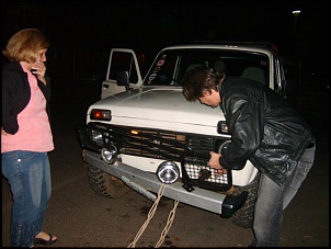

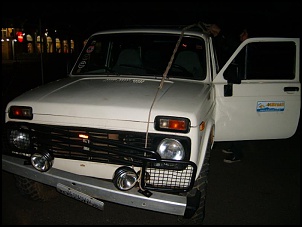

    Miniaturas de Anexos Miniaturas de Anexos Guincho p/ niva!?-28-08-08-encontro-no-kart-itu-17.jpg   Guincho p/ niva!?-28-08-08-encontro-no-kart-itu-18.jpg   Guincho p/ niva!?-28-08-08-encontro-no-kart-itu-19.jpg

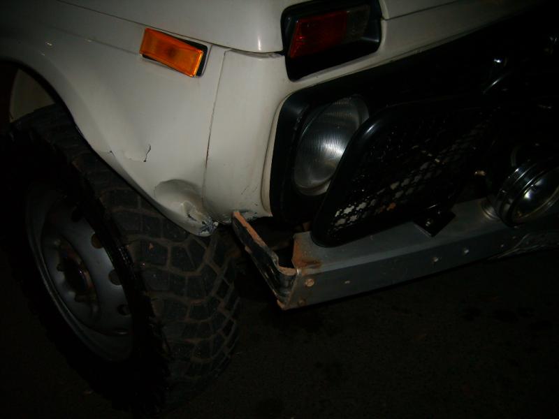

    Sou Macaco veio né Bacalhau

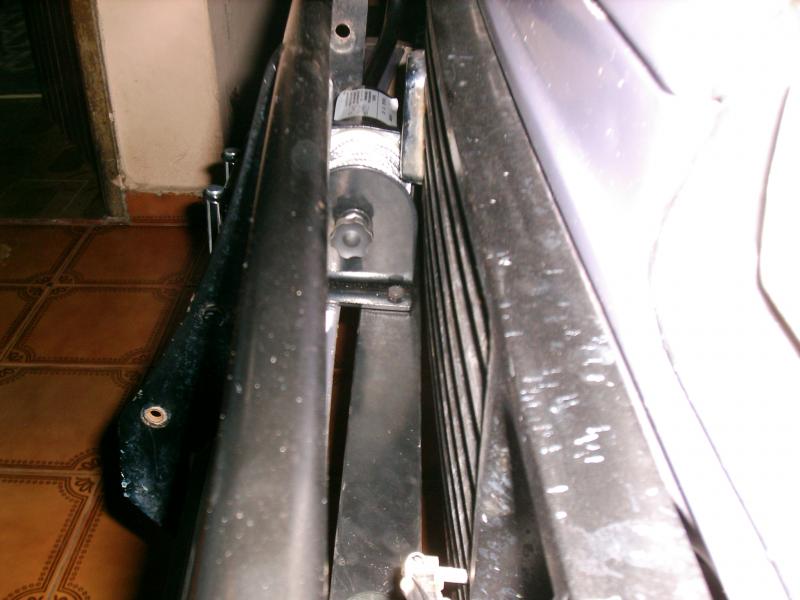

    Citação Postado originalmente por BACALHAU Ver Post
    Não sei porquê mas lembrei do Dantas e da Mariana...

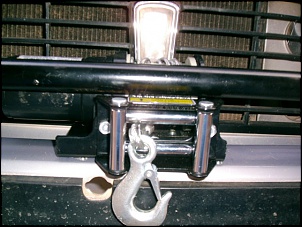

    Miniaturas de Anexos Miniaturas de Anexos Guincho p/ niva!?-suporte-do-guincho-002.jpg   Guincho p/ niva!?-suporte-do-guincho-004.jpg   Guincho p/ niva!?-suporte-do-guincho-001.jpg
    Ahhhh!
    Assim, sim.

    Citação Postado originalmente por Marcio Rossetto Ver Post
    Marcio
    Não sou especialista no assunto não, mas acredito que 3.000 libras, ou aproximadamente 1350 Kg, seja um guincho pra uso muito eventual, e para tirar de "pequenos" enroscos.
    Para utilização em trilhas, e uso contínuo, acredito que seja um pouco fraco.
    O ideal é ainda sempre que possível, utilizar a patesca.
    Mas sempre é um recurso a mais.
    É só uma opinião. Vamos ver o que os outros tem a dizer.

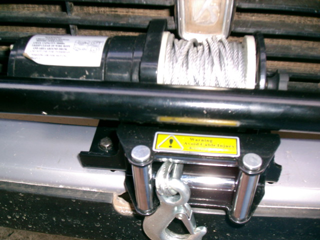

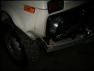

    Quanto à potência: O Niva não chega a pesar 1,5t mesmo... Eu me preocuparia mais com o tamanho do cabo!
    Quanto ao suporte: Eu ainda prefiro algo mais resistente...
    Miniaturas de Anexos Miniaturas de Anexos Guincho p/ niva!?-dscf5802p.jpg
