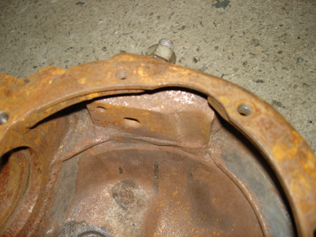

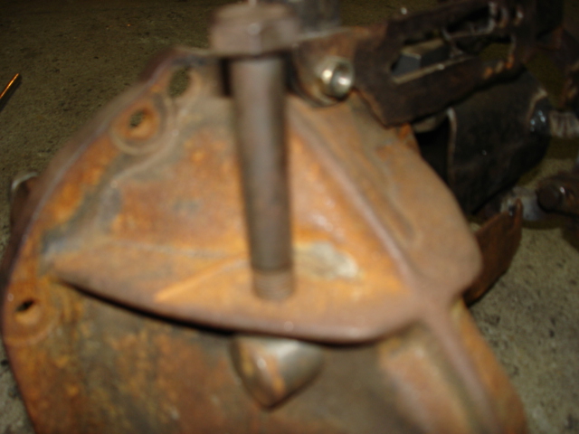

    Quebrou a carcaça do meu diferencial segue as fotos
    Miniaturas de Anexos Miniaturas de Anexos -dsc04586-640x480.jpg   -dsc04588-640x480.jpg   -dsc04590-640x480.jpg   -dsc04592-640x480.jpg
    Ta feio o negocio ai...
    caramba, como aconteceu isso...

    Acho que o que aconteceu foi o seguinte alguma peça quebrou internamente quando na trilha a roda esquerda dianteira ( o lado que quebrou) bateu forte em um buraco em rio que eu estava atravessando, acho que o que aconteceu foi isso pois depois da pancada o carro tracionava as vezes.

    Eu tenho umas fotos de um diferencial desse, feito com uma carcaça do dif. traseiro, vou procurar e posto aqui. Quem confecionou foi um amigo niveiro de Niterói-RJ.
    Geralmente esse tipo de quebra é proviniente de rolamentos gastos, em certo momento, devido as folgas, o pinhão encavala e a carcaça vai pro beléléu.

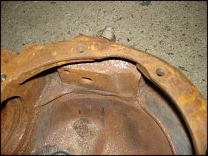

    Encontrei!
    A fabricação deste foi do Marcelo Carvalho, citado anteriormente,
    Miniaturas de Anexos Miniaturas de Anexos -imagem11_040.jpg   -imagem11_032.jpg   -1-1.jpg

    Achei uma documentação sobre proteção dos diferencias, com certeza irei fazer para os tres !!!!! apesar de ter quase certeza que o que ocasionou a quebra foi de dentro para fora não quero mais arriscar uma pedra ou algo parecido!!!!!
    Quando for montar novamente, veja a dica dos rolamento que coloquei no tópico "Peças pro Niva"
    Flugêncio,
    Com esta suspeita sobre o rolamento que acho uma causa muito provavel, me fez pensar em outra coisa ou seja a carcaça do diferencial central também e de aluminio. se os rolamentos estiverm na mesma situação posso ter o mesmo problema??? o que devo verificar além do rolamento ao abrir os diferencias?
