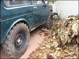

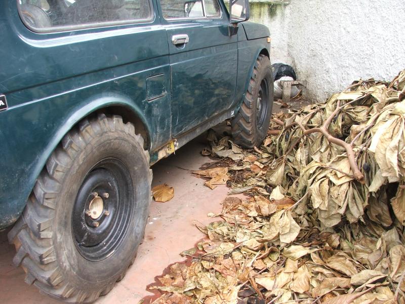

    Pra ter uma ideia
    Ainda precisa fazer umas (varias ) coisinhas
    Miniaturas de Anexos Miniaturas de Anexos Niva com pneus 7.50x16-dscf3660.jpg   Niva com pneus 7.50x16-dscf3672.jpg

    Citação Postado originalmente por Afajoses Ver Post
    Pra ter uma ideia
    Opa Ficou bacana em, eu ia montar os 7.50x 16 mas achei que só entrava levantadao, mas pelas portos parece que ficou bem proximo né?
    mas a suspa ta original voce nao levantou, correto?

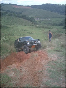

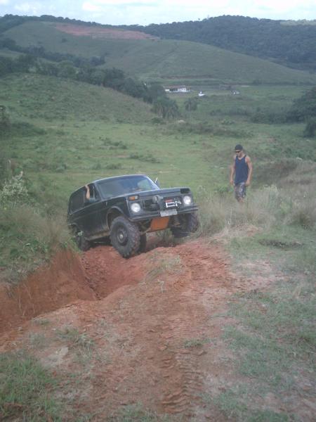

    Agora o mais dificil A funilaria : encontre um barranco e encoste uma roda dianteira e tente subir devagar... quando sentir a lata raspando,é ai que vc tem que tirar ou afundar o a ferramenta de precisão( marreta de 4 kilos).
    Na dianteira afundei aquela parte que fica o suporte do, parabarro e na traseira vai depender da roda e pneu...
    boa sorte e
    manda umas fotos ae...
    olha estas de um camarada nosso aqui de Mogi:
    Miniaturas de Anexos Miniaturas de Anexos Niva com pneus 7.50x16-trilha-bernardino-feio-082.jpg
