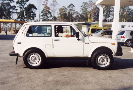

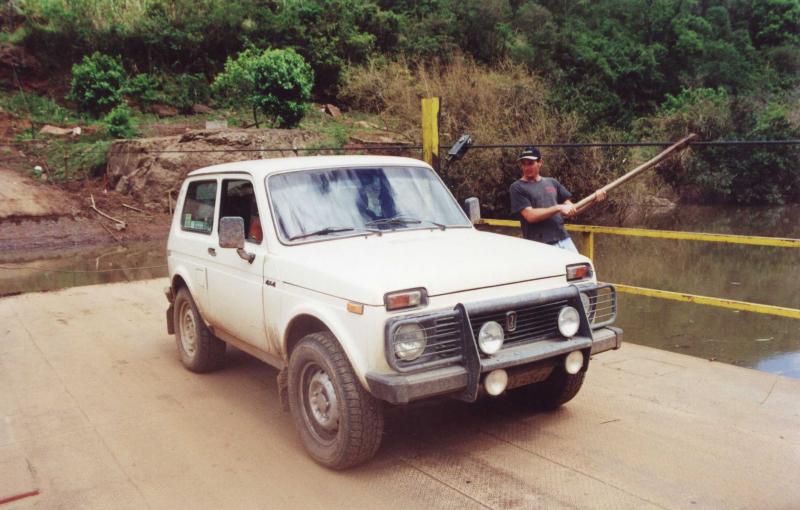

    Veja as fotos de meu Niva, eu uso rodas de aro 15", com pneus um pouco mais largos. Atualmente, estou usando pneus 215/75 R15, veja na foto anexa.
    Uma sugestão: aros 15" com pneus 225/75 R15 ou similares (225/80 R15, 235/70 R15), vai ficar invocado, sem forçar demais.

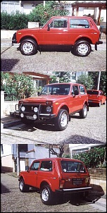

    Para lhe dar uma idéia do Niva com pneus mais largos, porém não muito altos,estou anexando também foto de meu Niva anterior, com as rodas originais, alargadas em uma polegada (as do Pantanal são meia polegada mais largas do que as originais de ferro) e pneus 235/70 R16.
    Miniaturas de Anexos Miniaturas de Anexos Niva com pneus 7.50x16-niva-95-jun-08-michelin-00.jpg   Niva com pneus 7.50x16-sul2001_13.jpg

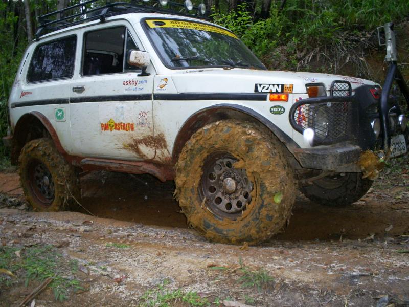

    Opa falae turma,
    irada a viatura em Vanderlei4x4, exatamente isso que estou providenciando, só que optei por um pneu recapado 3k crossara 215/80/16 nao sei se é mais baixo que o 750,mas escolhi rodas da f1000 eu estou achando que nao vai raspar, porem só quando voltar da oficina vamos saber! voce esta com que altura de calço? pivo Gm?
    vlw []"
