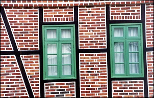

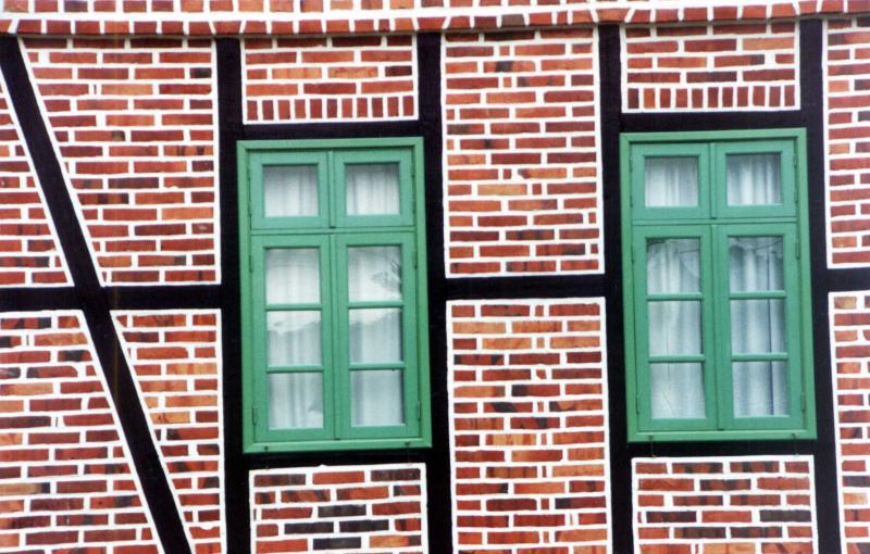

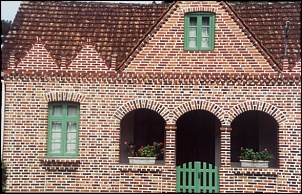

    Enio, embora o seu Niva seja o único na sua cidade, o meu Niva anterior passou pela região em 2001. Saímos de Pomerode, passamos por Timbó e subimos a serra, lá pernoitando. No dia seguinte, seguimos em frente, passando por Benedito Novo, Rio dos Cedros e Dr. Pedrinho, onde, após visitarmos algumas cachoeiras, acabamos pernoitando. Adorei a região, pretendo retornar, logo que possível.
    Anexei algumas fotos de minha passagem pela região, para mostrar ao pessoal, quem sabe alguém não se anima a visitar a sua terra?

    Muito legal o site de Benedito Novo! Como você deve ter observado, uma das fotos que eu postei é da casa que está no site como sendo do Sr. Rubens Hennich. No dia em que eu passei por lá, tirei muitas fotos desta linda casa (até a casinha do cachorro é no estilo enxaimel!), e um senhor, que me observava, disse, com forte sotaque alemão, que a casa era do filho (provavelmente o Sr. Rubens), mas que havia sido dele anteriormente. Informou também (e é esta informação que me deixou pasmo ) que a casa já havia sido desmontada, transportada e remontada duas vezes, sendo a última justamente em Benedito Novo. Informou também que não fora empregado um único prego metálico na casa, todos eram de madeira
