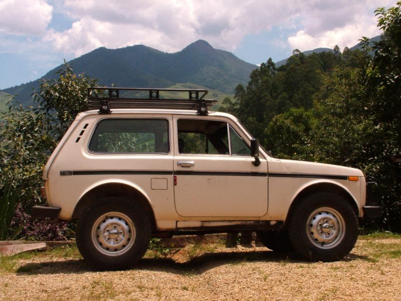

    Voltei...
    Boa noite, moçada!
    Primeiro, obrigado pela preocupação de todos. Andei correndo com uns pepinos típicos de mudar para a vida rural, e só agora estou encontrando o tempo para responder. Peço desculpas pela demora.
    Também devo confessar que isso de mudar para a roça me deixou com uma certa preguiça de sentar no computador. Mas aos poucos vou controlando ela.
    Well, depois de uma enooorrrmmmeee espera, o RB (Rogerio Bacelar) terminou a primeira parte do projeto Gorki. O cara é bastante complicado na organização dos tempos da oficina, mas sejamos justos, o trabalho ficou uma beleza (quase escrevi "primoroso", mas achei meio boiola...) e o cara é muito gente fina. Foi pintura do cofre (com o vizinho do RB, um tal de Mosquito... Ficou bem meia boca. Se alguém for fazer uma adaptação com o RB, melhor levar pintado), troca do motor original por um AP 1.8 MI, aberto e revisado, instalação da DH do Santana, do servo freio do Santana, de uma caixa Clark original de Chevette, e uma coluna de direção de Kadette. Agora o Gorki está em casa. Já comecei (aos poucos, que ainda estou resolvendo problemas da vida rural) a desmontar o interior dele, e marquei funileiro para o mês que vem tampar a buraqueira que está aparecendo nele. Ou seja, daqui para frente, faremos cosmética e estética.
    Bom, na verdade já marquei com o RB para instalar o kit de suportes para trocar os amortecedores originais pelos da F 1000. Vou acabar ficando sócio do cara, como alguns outros colegas do fórum (E ai Sergio, respondi a tua MP agora a pouco...) mas acho que não deva ter por ai ninguém com tantas soluções pensadas para o Niva como o RB. Quem sabe, não duvido, existam melhores, mas tantas num cara só, acho difícil.
    Vou tratar de postar a primeira foto da criança no lar, se não me enroscar tudo.
    E apenas tenha tempo de ir comprimindo as imagens do Gorki, vou postando.
    Um abraço a todos...
    Walter
