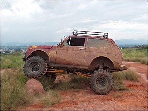

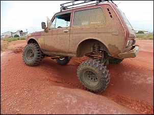

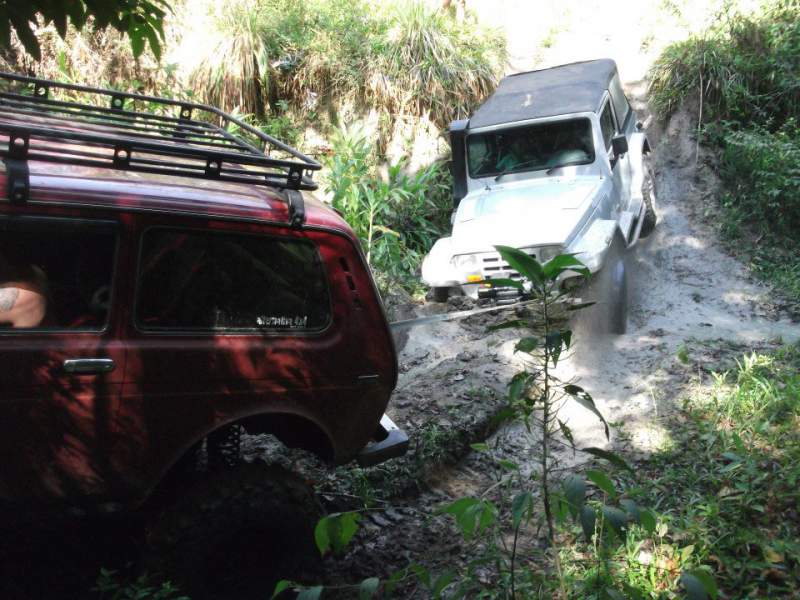

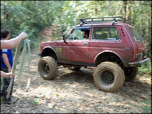

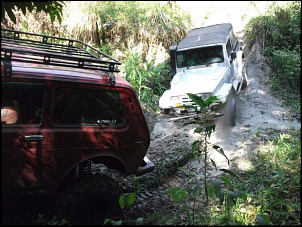

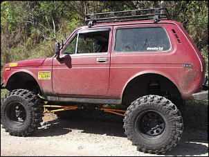

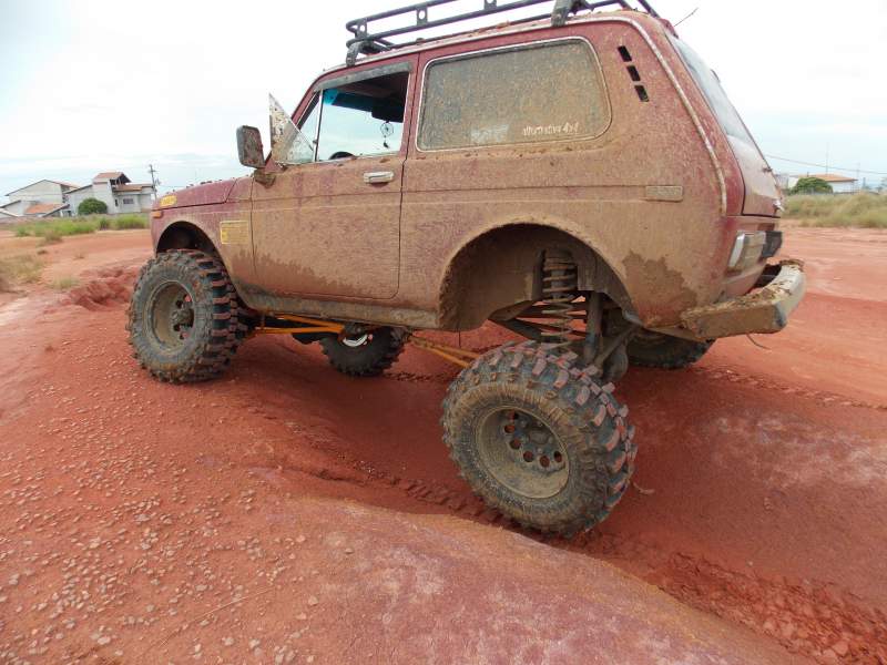

    E ai pessoal sou novo por aqui mas tambem possuo um niva 91 a 3 anos mas devido ao uso em trilhas pesadas foi preciso fazer umas mudancinhas conforme a necessidade:
    Primeiro, o motor original era muuuito fraco, coloquei um ap 1.8 mi, com a colocação do ap torna-se impossível a colocação de um respiro suspenso no diferencial dianteiro com isso acabou entrando água no diferencial dianteiro destruindo coroa e pinhão, junto ao cronico problema com as buchas de suspensão de péssima qualidade vendidas aqui no brasil resolvi radicalizar e fazer uma completa mudança no carrinho.
    Adaptei os links da suspensão do troller junto aos diferenciais e reduzida da rural e pneus genius sem limites 31" assim criando um conjunto extremamente mais robusto e deixando o jipinho com 2.10 de altura dando pau em troller na trilha, agora so falta terminar a funilaria e pintar o bichinho.
    Abraço a todos!

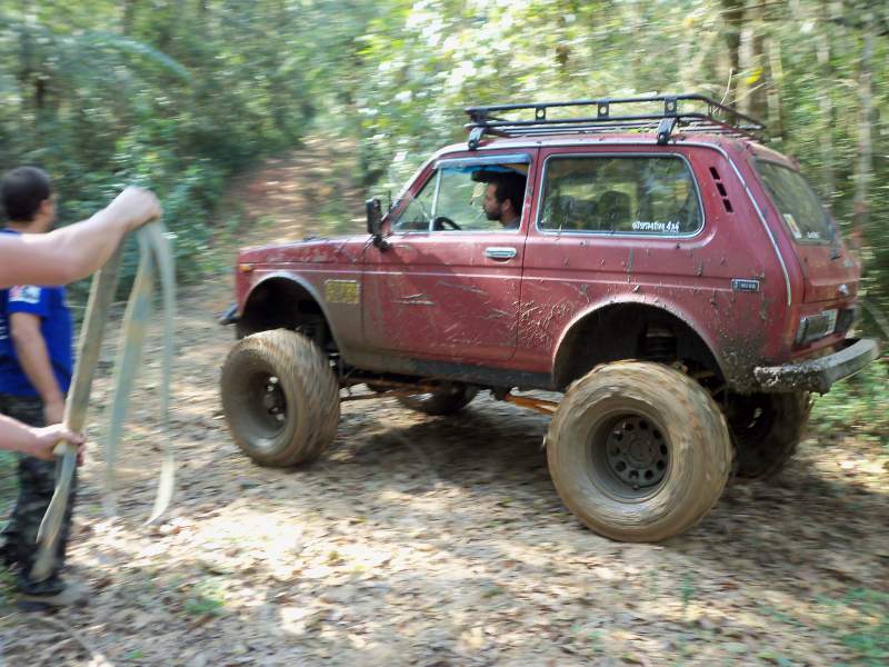

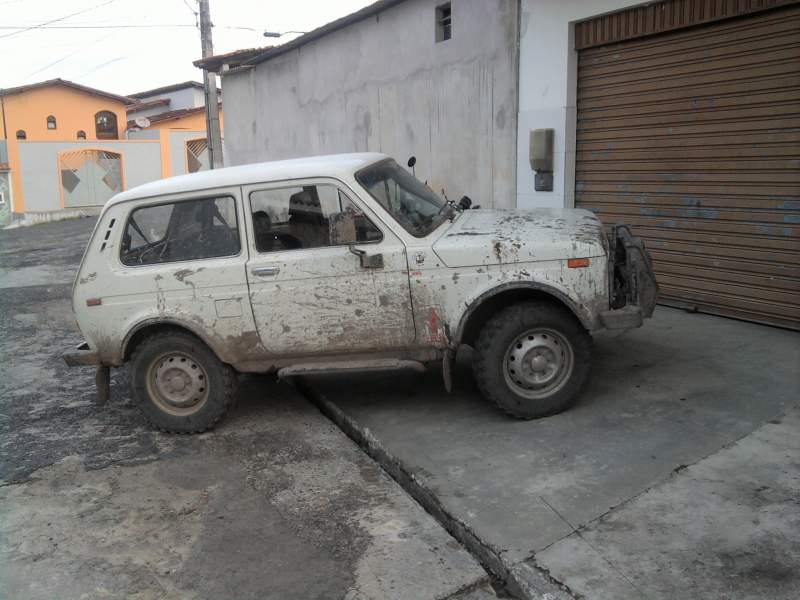

    Ola sou navato em 4x4 e poraqui, li muito e conheci algumas coisas de 4x4 graças ao 4x4 Brasil
    Comprei o meu primeiro 4x4 e primeiro niva
    Pra conhecer o carro o ex dono me levou em uma trilha
    Gostei demais
    Essas foto são do testdrive
    Niva 91 ap2.0

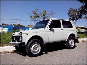

    sou do Rio de Janeiro, esse é meu bichinho
