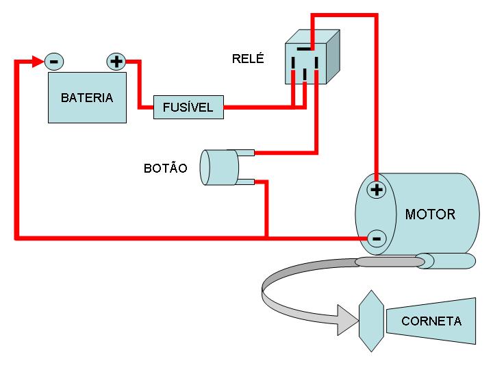

    Citação Postado originalmente por Peter Ver Post
    Soldier
    Ve se o croquis te ajuda?
    Cuidado que inverti o + e - do motor.
    Peter, pelo que entendi, eu estava ligando o positivo do motor no lugar errado do relé, é isso O relé tem 4 conectores... um horizontal e três verticais.
    Fiz um esquema segundo o que entendi do seu croquis...
    vlw
    Miniaturas de Anexos Miniaturas de Anexos Buzina adicional-instalacao-buzina-maritima-ii.jpg

    Agora ta correto.
    No relé devem estar marcados 4 numeros(que são os terminais) ,que no seu esquema correspondem a :
    87 em cima
    30 em baixo
    85 a esquerda(direita)
    86 a direita(esquerda)
    Deu pra entender?Senão grita .....ou buzina
    [ ] s
    Agora ta correto.
    87 em cima
    30 em baixo
    Acho que entendi sem dar mesmo...
    85 é o terminal esquerdo e 86 o direito, certo Agora acho que vai...
    Valeu mesmo Peter

    Citação Postado originalmente por Soldier Ver Post
    Valeu mesmo Peter
    A observação é sua.Felizmente ou infelizmente a lingua portuguesa permite estas dubiedades.
    [ ] s
    Peter
    KKK... desculpa Peter... pensei que vc estivesse me sacaneando...
    Mais uma vez, obrigado
    SOLDIER ADVENTURES
    Land Rover Defender 110 - Peregrina
  • #30
    Ja funcionou a buzina Soldier?
    [ ] s
    Peter
  • #31
    Usuário Avatar de Soldier
    20/06/2007
    2,526
    Eu ia colocar ontem a noite, mas tive reunião de condomínio e não pude... vou ver se coloco hoje ou então no sábado, mas pelo esqueminha que vc montou não tem chabu...
    SOLDIER ADVENTURES
    Ae Peter e demais... buzina instalada e funcionando... só falta fixar a bicha... fiquei com dó de furar a lataria ... brincadeira... não tinha a broca certa... hehehe!!!
    Valeu a ajuda!!!
