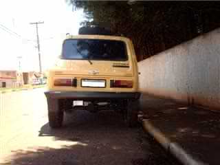

    Configuraçôes do Folgadão:
    Motor AP 2.0 Alcool - Santana
    Bomba e Filtro de Oleo - Golf
    Radiador passat
    Carburador e Ignição do Santana
    Direção aliviada francesa
    Pneu Lion Tracker 4x4 on/off road - 16 polegadas
    Carter feito de aluminio e outra adaptações que não conheço na mecanica.
    Segue fotos do FOLGADÃO
    Miniaturas de Anexos Miniaturas de Anexos -lateral_esquerda.jpg   -lateral_direita.jpg   -traseira.jpg

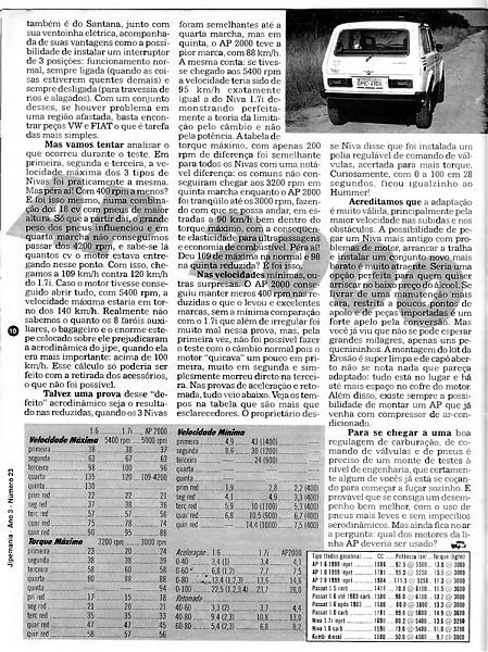

    Como mencionei em alguns tópicos, tem aquela matéria do Roitberg, da JIPEMANIA... segue link:
    http://www.jipemania.com/testes/testes_jm.htm
  • #47
    Camaradas, converti os arquivos DJVU para JPEG...
