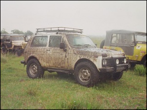

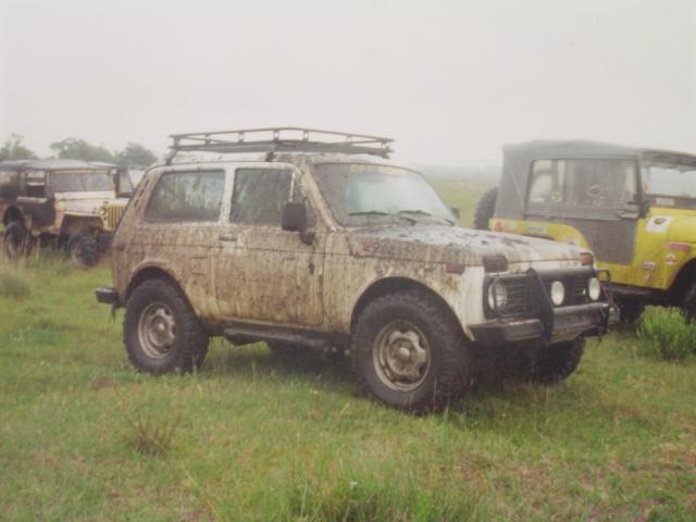

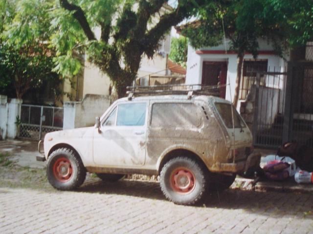

    Ou passa a serra nos para-lamas......o ex-niva do meu pai usava os pneus 31"x 10,5, foi uma briga até acertar a suspensão e os para-lamas depois foi só alegria!!!
    To colocando umas fotos dele...isso foi umas das primeiras trilha dele em 96, na Lagoa dos Patos, e depois umas das ultimas em 98.
    Miniaturas de Anexos Miniaturas de Anexos PNEUS RASPANDO-dsc02122__640_x_480_.jpg   PNEUS RASPANDO-dsc02119__640_x_480_.jpg
