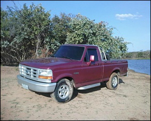

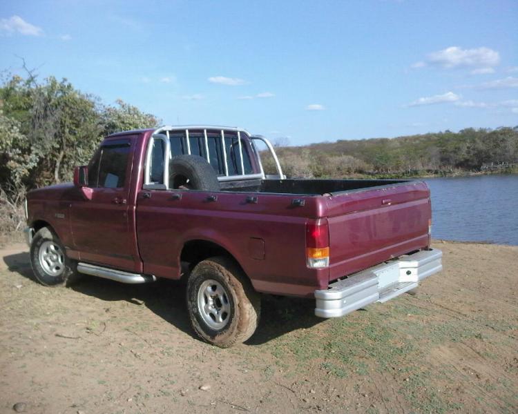

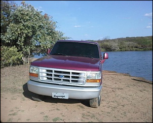

    Fala JFrank, tu não me deves nada não.
    Eu é que tenho uma dívida de gratidão contigo.
    Por enquanto vou dar um tempo no Pangaré até fazer caixa de novo.
    Arrumei uma nova amante que limpou a minha conta bancária.
    Além disso, a "Rapariga" ainda me deixou endividado.
    Mas, antes que digam que sou traidor, fiz isso pensando no "Pangaré".
    Pretendo engatar o "Pangaré" na traseira da "Rapariga".
    Ei, Gil! Agora também posso fazer biquinho. A "Rapariga" é grená.
    Miniaturas de Anexos Miniaturas de Anexos Embreagem para o Niva qual usar?-092009160342.jpg   Embreagem para o Niva qual usar?-092009160404.jpg   Embreagem para o Niva qual usar?-092009160704.jpg   Embreagem para o Niva qual usar?-092009160737.jpg   Embreagem para o Niva qual usar?-092009160815.jpg
