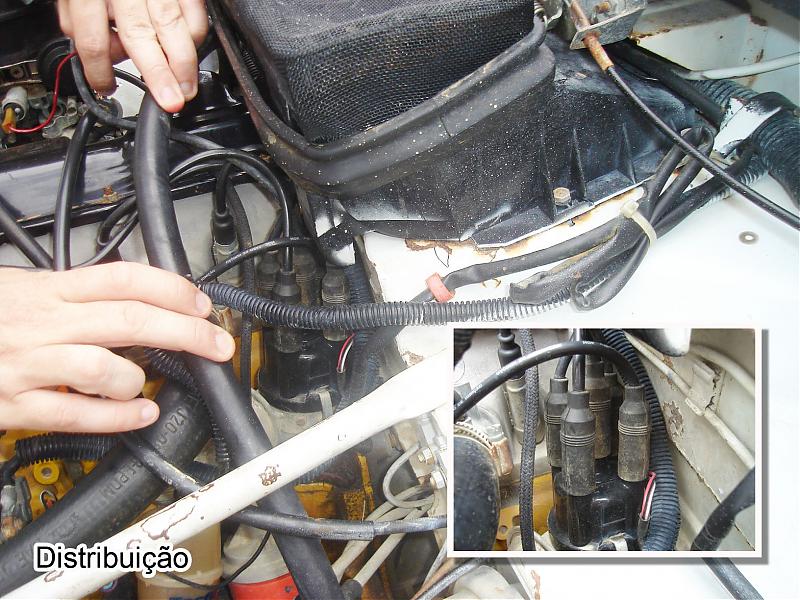

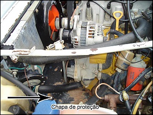

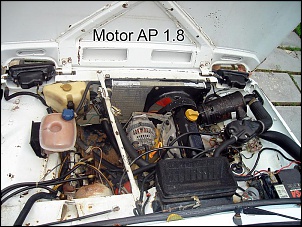

    Dilmar, tudo bem?
    Desculpe a demora, mas estou postando as fotos da distribuição do meu niva, aproveito para colocar fotos das chapas de proteção do motor.
    Juca do Niva
    Miniaturas de Anexos Miniaturas de Anexos Motor AP na Niva.-chapa-d-prote-ao.jpg   Motor AP na Niva.-distribuidor.jpg   Motor AP na Niva.-dsc09589.jpg   Motor AP na Niva.-dsc09593.jpg   Motor AP na Niva.-dsc09598.jpg
